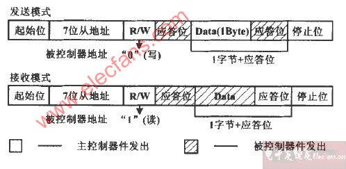

AR M VC 总线接口共有主控器发送、主控器接收、被控器发送和被控器接收4种操作模式。在流量积算仪表的设计中IZC总线接口扩展了数据采集电路,数据采集是由定时器控制完成的,每间隔100 ms进行一次数据采样。在操作模式中主要用到主控器发送模式和主控器接受模式,下面结合这两种模式介绍总线中数据的传送方式。
在AR M IZC总线的数据传送中,进行传输的每个字节数据必须是8位的,而对每一次传送而言,可被传送的字节数没有限制。在主控器发送模式下,主控器先发出起始信号,然后发送一个字节的数据,其中包括7位从地址以决定哪个接收器件被主控器选中和I位的写操作标志位。一个字节的发送操作完成以后,被寻址的接收器件要发送I个ACK位作为应答信号,主控器开始发送数据,接收器件每收到一个字节都要发出一个应答信号,直到数据发送完成,再由主控器发出停止信号以结束发送。在主控器接收模式下,主控器依然先发送起始信号,然后是7位从地址和I位的读操作标志位。接收器件返回应答信号后,开始向主控器发送数据,主控器每收到一个字节的数据后也要发出应答信号,数据发送完成后,主控器发出停止信号。图3为ARM VC总线的数据传送方式图。
图3 ARM I2C总线的数据传送方式图
