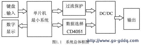

  采用 AT89S52 单片机为控制核心,对普通的开关电源控制部分进行优化设计,并通过软件编程实现了对开关电源的智能控制。设计中采用隔离变压器将市电变压后通过整流滤波送至DC-DC升压变换器,经过一系列的控制整合电路之后可实现设计要求。系统总体框图如图1.1所示。
系统总体框图

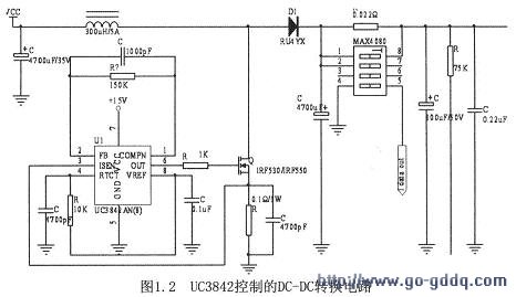

  采用 UC3842 和MAX4080构成DC-DC转换电路。UC3842是一块功能齐全、较为典型的单端电流型PWM控制集成电路,内包含误差放大器、电流检测比较器、PWM锁存器、振荡器、内部基准电源和欠压锁定等单元。电流控制型升压DC-DC转换电路,外接元器件少、控制灵活、成本低,输出功率容易做到100W以上。当然,DC-DC转换电路也可以采用成品模块,若用PI公司生产的DPA-Switch设计开关电源具有集成度高、外围电路简单、发热量少、性能指标优良。
  由UC3842设计的DC-DC升压电路直接用误差信号控制电感峰值电流,间接地控制PWM脉冲宽度,达到控制输出端电压的目的。开关管以UC3842设定的频率周期开闭,使电感L储存能量并释放能量。当开关管导通时,电感充电,把能量储存在L中。当开关截止时,L产生反向感应电压,通过二极管把储存的电能释放到输出电容器中。输出电压由传递的能量多少来控制,而传递能量的多少由通过电感电流的峰值来控制。具体设计电路如图1.2所示。
由UC3842设计的DC-DC升压电路

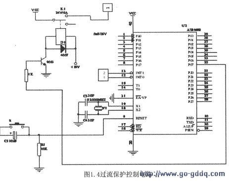

  1.2 保护电路

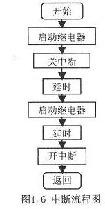

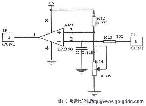

  在大电流的情况下容易损坏芯片,所以需要对大电流的情况给予电路保护。设计中采用单片机控制继电器的通断来控制电路中的电流,对输出电路电流采样,采样值与额定值比较,反馈比较电路如图1.3所示,当电流大于2.5A时,则产生信号使单片机进入中断处理程序,使继电器起动,实现DC-DC电路的断电,从而达到保护电路的作用。单片机控制电路如图1.4所示。该方案中单片机控制继电器的吸合时间短,而且易于实现。
反馈比较电路
单片机控制电路

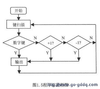

  在设计好相关电路的基础上,通过编程由单片机对开关电源进行智能控制。系统由单片机AT89S52控制,电源系统具有"+‰"和"-"步进功能,步进幅度为1V。同时AT89S52结合继电器等电路实现了电路过流保护功能,并且能实时显示开关电源的输出电压和电流。程序总流程图和中断流程图如图1(5,6)所示。

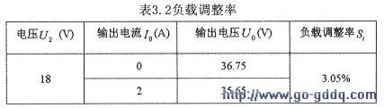

  3.2 负载调整率SI
  负载调整率SI指I0在指定范围内变化时,输出电压U0的变化率。改变负载电阻,使输出电流在0~2A以内变化时,得到负载调整率数据如下。
负载调整率SI

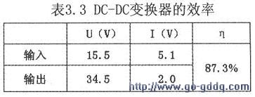

  3.3 DC-DC变换器效率
  效率η=P0/PIN,其中P0=U0I0,PIN=UINIIN。用毫伏表在DC-DC模块端口直接读出输入和输出电压电流各值,可得变换器效率。
DC-DC变换器效率

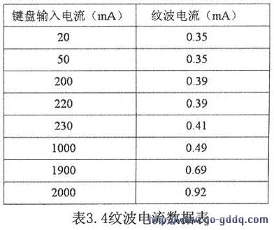

  3.4 纹波电流
  在开关电源设计中,MOS管源极接上1kΩ的电阻,电源滤波处加无极性电容,滤除高频纹波。电流纹波实测数据如下。
电流纹波实测数据
