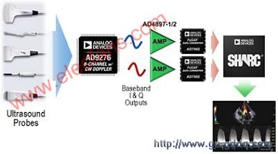

模拟前端(AFE)组件可以用来优化模拟信号链性能,同时限制电路板组件数量,使功耗最低。ADI公司的AD9276八路接收器不仅包含了B模式和脉冲波多谱勒模式成像的处理能力,还包含有一个集成式I/Q解调器,因此可以在很小外形尺寸和超低功耗的条件下实现连续波多谱勒处理。具有8通道带低噪声预放(LNA)的可变增益放大器(VGA)的时间增益控制(TGC)通道、抗混叠滤波器(AAF)、12位10MSPS至80MSPS模数转换器(ADC)可为高端超声系统提供高质量的成像系统。内置带每通道可编程相位延时功能的I/Q解调器使得系统可以处理具有特别大动态范围的连续波多谱勒信号。
将ADI公司SHARC 2147x用作核心浮点处理器、AD9276用作模拟前端的超声设备实现。
