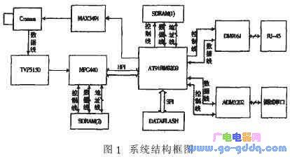

2. 系统总体设计
系统总体设计包括硬件设计和软件设计两部分。硬件设计模块主要包括微控制器模块、压缩编码模块、网络接口模块和相机控制模块四部分。微控制器模块主要由主控芯片、DataFlash和SDRAM(1)组成。其中,主控芯片是整个控制系统的核心,它负责整个系统的调度工作。DataFlash里固化了嵌入式Linux内核、及其文件系统、应用软件和系统配置文件。SDRAM(1)作为内存供系统运行使用。压缩编码模块由视频数据采集芯片、MPEG-4压缩编码芯片、SDRAM(2)组成,负责将视频流转化为MPEG-4码流。网络接口模块主要是配合主控芯片传送MPEG-4码流。相机的控制模块主要由串口芯片组成,其完成转发控制相机命令的功能。当系统启动时,微控制器通SPI(Serial Peripheral Interface,串行外设接口)将Linux内核转入SDRAM(1)中,系统从SDRAM(1)中启动。系统启动后,微控制器通过HPI(Host Peripherial Interface, 主机接口)控制MPEG-4编码模块。统结构如图1所示。
图1 系统结构框图
软件设计部分主要包括嵌入式Linux移植、MPEG-4压缩编码模块、CGI控制程序和MPEG-4解码程序四部分。嵌入式Linux系统存放到由AT91RM9200控制的DataFlash里,它负责整个系统软件的调度工作。MPEG-4压缩编码模块主要负责模拟视频流的采集,并将数字视频流压缩为MPEG-4数据流。CGI控制程序主要负责对摄像机的控制和对MPEG-4视频流的相关设置。MPEG-4解码程序主要负责对通过网络得到的MPEG-4数据流的解码工作。

3.1微控制器模块
微控制器是本系统的核心部件,选用的是ATMEL公司的AT91RM9200。它是一款基于ARM920T核的32位微控制器。其主频为180MHz,处理速度快,功能强,性价比高,能很好满足嵌入式Linux系统的需求。它在系统中的主要作用是在系统上电时配置其他芯片的功能寄存器,在正常工作状态下调度控制整个系统工作,通过片内以太网控制器控制物理层芯片发送码流。
    AT91RM9200通过片内的SPI总线和SDRAM控制器实现对外围DataFlash和SDRAM的控制,利用片内的USART实现对串口芯片的控制,通过片内的以太网控制器对片外网络芯片进行控制。其控制原理图如图2所示。

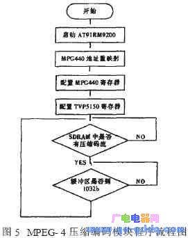

    MPEG- 4 压缩编码模块程序设计
    该模块主要完成MPG440 和TI5150 相关寄存器的配置, 并保证MPEG- 4 码流的正常输出。当嵌入式Linux系统启动后,首先配置MPG440 的相关寄存器, 其初始化完成后, 通过I2C总线对TVP5150 进行初始化配置。当系统开始压缩编码时,MPEG- 4 码流接收存储程序由MPEG- 440 的数据流缓冲器标志信号控制。当1024b 缓冲器满时, RISC_INT0 置于低电平, 微控制器通过DMA通道从MPG440 的HPI 口将码流送到PC 机端。MPEG-4 压缩编码模块程序流程如图4 所示。
