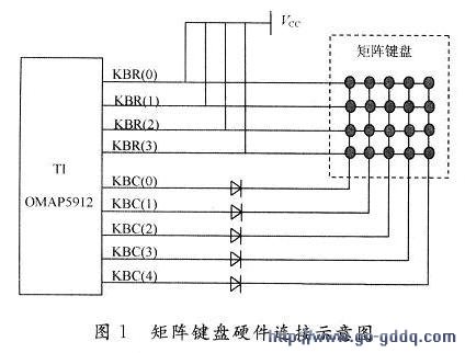

  OMAP5912处理器是由TI应用最为广泛的TMS320C55X DSP 内核与低功耗、增强型ARM926EJ—S微处理器组成的双核应用处理器。用这样一种组合方式将2个处理器整合在1个芯片后,开发人员可以根据实际情况,利用DSP运行复杂度较高的数字信号处理任务,利用ARM运行通信、控制和人机接口方面的任务,从而使便携式设备在保持良好人机交互环境的基础上,有效地降低功耗。在外设方面,OMAP5912微处理器支持常用的各种接口,其中通过MPUIO接口最多可支持8×8的矩阵键盘,系统中采用这个接口扩展了一个4×5的矩阵键盘。其硬件连接示意图如图1所示,其中按键行阵列必须提供上拉信号,列阵列加二极管,防止瞬间电流过大对MPUIO口造成冲击。
硬件连接示意图

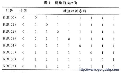

  在键盘初始化阶段,所有的列信号(KBC)都被设置输出为低电平。如果矩阵键盘中的1个按键按下,则相应的行信号和列信号线短路,行信号线(KBR)输入由高电平变为低电平,产生1个中断,然后在驱动的中断服务程序中按照表1中的序列逐列扫描列信号,读取行信号的状态,根据读回来的行信号状态就可以判断有那些按键按下。
键盘扫描序列

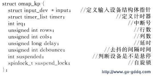

  首先,定义一个整型数组osk_keymap[]用来定义按键映射表,把20个按键返回的码值映射成内核中标准的键码,这样有利于与上层应用程序的交互。通过KEY(col,row,code)宏定义来实现映射关系,如要把第2行第4列的按键映射为回车键,则通过KEY(3,1,KEY_ENTER)便可实现。其中KEY_ENTER是内核中定义的标准的键码。
  其次,定义矩阵键盘的设备结构体omap_kp,其定义如下:
程序

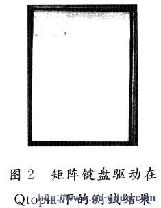

  驱动开发完成后,以模块方式加入到内核,并在MiniGui和Qtopia下进行了测试,在Qtopia下测试结果如图2所示,证明矩阵键盘驱动工作正常、有效。
在Qtopia下测试结果
