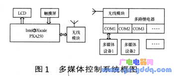

  在一个大型会议系统或多媒体电教室系统中往往通过中央控制系统,实现整个系统的集中控制。点击LCD触摸屏,就能实现各种视像信号的快速切换(视频信号、电脑信号)、灯光系统的调光或自动快速模式设定,以及各种音响系统调节,摄像、监控、大屏幕投放、窗帘收放等一系列功能的程序化控制。
  这里的中央控制系统实际上是由一个带处理器的智能控制平台和带多媒体设备接口的多路继电器组成,前台控制器可以设计成固定的台式模式,也可以设计成便于携带的手持设备,它往往是通过无线方式控制多路继电器主机,进而控制各种多媒体设备的开关及运行。嵌入式系统的发展为这一媒体控制器提供了一个可靠的平台,而嵌入式处理器的更新换代则意味着这个平台将更加智能化,体积更小,功耗更低。 Intel公司推出的个人用户端架构(PCA)是一个开放的嵌入式系统开发应用平台,它以XSCALE系列嵌入式处理器为核心,处理器时钟可达1GHz,并可达到1200MIPS,同时支持Linux、WinCE.NET和VxWorks等操作系统,是一个理想的面向无线互连的应用平台。
  我们设计的手持式媒体控制器就是在PCA架构下,选用Intel PXA250的硬件平台。媒体控制器所实现的主要功能都是在一个多媒体控制软件上实现的,这个应用软件把多媒体设备的各种操作解析为各个操作码,并提供了一个前台界面可进行编程操作。这些编程命令以无线方式传到一个多路继电器主机,最终实现多媒体设备的智能控制。系统对实时性要求并不很高,我们采用的是微软的Windows CE嵌入式操作系统,它提供了windows程序员熟悉的开发环境,如API函数、ActiveX控件、消息队列、COM接口、ATL和MFC,不仅提高了开发效率,更重要的是,还有利于移植从其它Windows平台上已开发好的应用程序。
  设计思路与系统硬件框图

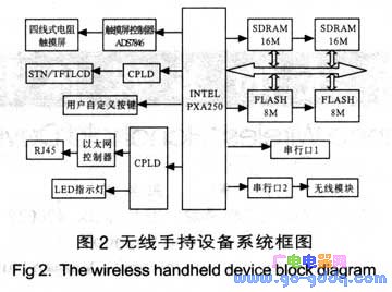

  媒体控制手持设备主要功能描述如下:
  1.CPU
  采用Intel的Xscale PXA250处理器,运行于400MHz(Xscale core);
  32Bit RISC处理器,具有32K指令缓冲,32K数据缓冲,MMU单元,Mini cache;
  很低的电源要求,可由锂电池或AA/AAA电池供电;
  内部PCMCIA控制器;
  2.内存
  采用三星SDRAM,32M字节SDRAM内存(最大可到64Mbytes);
  采用Intel的快速页面读取模式的StrataFlash,16M字节Flash内存(最大可到32Mbytes);
  3.外没
  TFT 640 ×480 LCD,真彩色,带触摸屏;
  AD触摸屏控制器及四线电阻式触摸屏接口;
  用户定义的多功能按键;
  串行接口; 以太网接口;
  DC-DC高效率的电源转换或低价位的电源转换;
  直流电源输入接口;
  JTAG接口;
  射频无线模块;
  多个LED指示灯;
  锂电池的充电和供电系统;

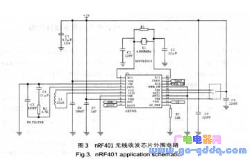

  市面上的射频芯片很多,除了距离、功耗上的考虑外,选择射频波段也很重要:这个频段不会影响其它无线设备的正常工作,如手机、电器等;它的频段要合适,避免是国家管制的波段。基于以上几点,我们选择挪威norDIC公司的nRF401。

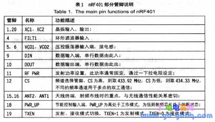

nRF401是采用FSK方式的为433MHz ISM频段设计的半双工无线收发芯片。传输速率最高可达19.6K,发射功率可调,最大发射功率+10dBm,还有待机模式,以便更加省电。实测的传输距离超过200米,工作电压从2.7V到5V,符合系统所需的要求。
芯片主要管脚说明如表1所示:
芯片采用SSOIC20的封装,外围电路设计非常简单。它不需要对芯片进行初始化和配置,数据可以透明传输,不用专门进行编码解码。发射、接收宇数据接口采用串行形式,发射器以及接收器完全独立进行操作,并具有休眠功能。芯片具有载波检测,发射、接收以及载波检测路径包含通带滤波器,以使信号在调制解调器各部分得到完善。在信号条件比较差的情况下具有优良的灵敏度,使产品的性能在高噪声环境下完善。布线时,RP电路对电源噪声很敏感,要给RP电源加滤波电路,以减小电源噪声对RF电路的干扰,最好在芯片电源引脚加旁路电容。射频电路的元件面以nRF401为中心,各元件紧靠其周围,尽可能减少分布参数的影响。数字信号只能在电路板的数字部分布线,模拟信号只能在电路板的模拟部分布线,并且模拟电源和数字电源要分割,要注意大面积地的连续性。

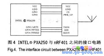

由图3可见,嵌入式CPU对无线模块的控制接口主要由5根信号线组成,分另U是DIN、DOUT、TXEN、PWR_UP、CS。其中PWR_UP是节能控制端,利用IntelPXA250的一个GPIO对其进行编程,以实现无线模块的工作模式与休眠状态的切换。工作时手持设备仅与继电器主机进行半双工通信,因此频道选择信号CS可以任意选择,或亦用GPIO设置。Intel PXA250的全功官臣串口(FullFunction UART)支持MODEM信令,可以利用这个串口控制DIN、DOUT、TXEN信号,串口的nRTS接TXEN。这里需要注意的是要对nRTS进行延时处理,因为nRF401发送到接收的转换时间为5ms,所以延时要大于5ms。
