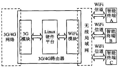

本文正是基于3G/4G 不断增长的接入带宽以及WiFi技术的各项优点,提出了一种共享3G/4G 网络带宽的无线路由器设计方案。该方案首先利用嵌入式Linux系统,构建一个基于WiFi技术的无线局域网,智能终端等用户可以利用自带的WiFi功能接入该无线局域网,然后再将该无线局域网桥接至3G/4G网络中,从而实现各个智能终端设备对3G/4G网络带宽的共享。
  1. 3G/4G路由器设计方案
本路由器的设计是基于三个模块来实现的,分别为3G模块、WiFi模块和Linux硬件平台,如图1所示。3G模块的功能是利用运营商的无线数据卡进行PPP拨号,使得路由器能通过运营商网络连接至互联网。WiFi模块的功能是使得无线网卡工作在AP(ACCess Point)模式,并配置动态主机配置协议的脚本文件,来建立一个2.4 GHz的WiFi无线局域网。Linux硬件平台模块的功能主要有两个方面,一方面要支持无线网卡和无线数据卡的驱动,另一方面要通过嵌入式Linux系统中的iptables数据包过滤系统将无线局域网和3G/4G网络连通。智能终端等设备通过WiFi信道接人到该路由器所提供的无线局域网中,分配到一个IP地址之后,则通过该无线局域网的网关进行数据包的接收和发送,而该网关则通过3G/4G模块上的网络拨号接口来接收和发送数据包至3G/4G 网络,从而实现了该路由器的设计方案。

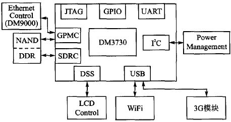

根据3G/4G路由器设计方案,其硬件结构的三大模块分别采用深圳天谟公司生产的Devkit8500D评估板、华为公司的E392型无线上网卡和TP-Link公司的TL-WN821N型无线网卡。
Devkit8500D评估板的基本结构如图2所示。该硬件平台采用的是TI公司的DM3730微处理器。

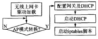

该无线路由器利用E392型多模无线上网卡在嵌入式Linux系统中进行PPP拨号,分别接入到TD-SCDMA,WCDMA以及TD-LTE实验网中。其具体实现流程如图3所示。

该无线路由器利用无线网卡在嵌入式Linux系统中组建一个小型的无线局域网,一方面提供给智能终端等设备接入,另一方面将无线局域网接入至3G/4G 网络。其基本流程如图4所示。
图4 无线局域网组建流程图
