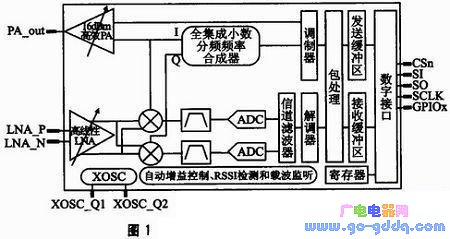

1.1 CC1120的内部结构
    CC1120是TI公司专为经济高效的无线系统在低功耗和低电压操作下,实现数据传输而设计的一款完全集成的单芯片无线收发器。该芯片主要应用于ISM(工业、科学和医疗)以及SRD(短程设备)频带。CC1120的主要特性有:体积小,超低功耗,可配置数据速率(1.2~200kbps),可编程控制输出功率(步长为0.5 dB,最高功率16 dBm),接收机灵敏度高(1.2 kbps数据速率下为123 dBm),还支持2FSK、2GFSK、4FSK、4GFSK、MSK、ASK、OOK及模拟FM多种调制方式等。
    CC1120的内部结构框图如图1所示。CC1120具有一个低功耗IF接收机,低噪声放大器(LNA)将接收到的RF、信号放大,并在求积分(I和Q)过程中被降压转换至中频(IF)。在IF下,I/Q信号被ADC数字化。自动增益控制(AGC)、精确信道滤波和调制解调位/数据包同步均以数字方式完成。CC1120的发射器部分基于RF频率直接合成,频率合成器包括一个完全片上LC VCO和一个90°相位转换器,用来在接收模式下向降压转换混频器生成I和Q本振信号。一个4线SPI串行接口用于配置数据和缓冲区存取。数字基带包括了对信道配置、数据包处理以及数据缓冲的支持。

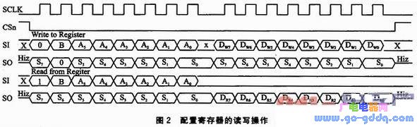

    配置寄存器的读、写操作时序如图2所示。通过一个4线串行SPI兼容接口(SI、SO、SCLK和CSn)可对CC1120进行配置,该接口还可用于读取和写入缓冲数据。SPI接口上的所有数据传输均以最高位开始。
    SPI接口上的所有事务均以一个报头字节作为开始,该字节包含一个R/W位、一个突发存取位(B)以及一个6位地址(A5~A0),报头字节帧格式如图3所示。在SPI总线上传输数据期间,CSn引脚必须保持低电平,否则传输就会被取消。拉低CSn电平时,在开始传输该报头字节以前,MCU必须等待,直到SO引脚变为低电平为止。这表明,芯片正在运行。除非芯片处在SLEEP或XOFF状态,否则SO引脚总会在CSn变为低电平以后立即变为低电平。

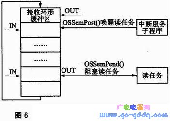

    信号量用于控制共享资源的访问,可用于中断服务子程序与任务间、任务与任务间的同步。本设计中采用信号量机制来管理两个共享资源,发送缓冲区和接收缓冲区。读任务、中断服务子程序和接收环形缓冲区之间的关系如图6所示。图中的共享资源为接收环形缓冲区,IN和OUT分别为入队和出队指针。当IN等于OUT时,则接收环形缓冲区为空,调用OSSemPend()阻塞读任务;当IN不等于OUT时,如果读任务被阻塞,则在中断服务子程序中调用OSSemPost()唤醒读任务。

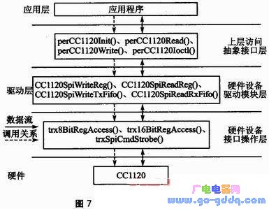

3.1 驱动体系结构
    CC1120的驱动体系结构如图7所示。上层访问抽象接口层是驱动体系中的最高层,该模块主要实现了数据包发送与接收功能,并对无线收发芯片的状态进行控制和获取RSSI值。其中,perCC1120Init()接口主要完成CC1120的初始化、启动并配置芯片等功能;perCC1120Read()实现数据包的接收,以及对读缓冲区的管理;perCC1120Wrire()实现数据包的发送,以及对写缓冲区的管理;perCC1120Ioctl()实现了CC11 20的各个工作状态的切换(包括休眠和唤醒)和获取RSSI值。
    硬件设备驱动模块层实现对上层访问抽象接口层操作,屏蔽了硬件SPI接口,提供了对CC1120的寄存器和FIFO的读写操作。其中,CC1120 SpiWriteReg()和CC1120SpiReadReg()分别提供了寄存器的写和读操作功能,屏蔽了8位和16位寄存器的区别;CC1120SpiWriteTxFifo()和CC1 120SpiReadRxFifo()提供了FIFO的连续写和读操作功能。
    硬件设备接口操作层是对CC1120的硬件SPI接口的直接操作和软件表达,该层为整个驱动模块提供了SPI同步串行通信机制。其中,trx8 BitRegAccess()实现了8位寄存器的存取功能;trx16BitRegAccess()实现了16位寄存器的存取功能;trxSpICmdStrobe()实现了芯片的指令选通功能,用于芯片工作状态切换。

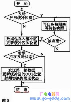

    应用层发送数据包之前,先调用perCC1120Ioctl()获取信道的RSSI值,当RSSI值低于信道忙碌的门限值时,则调用perCC1120Write()将需要发送的数据发送出去。perCC1120Write()的工作流程图如图8所示。本文使用了CC1120的通用GPIO0引脚,通过适当配置,该引脚电平会在发送或者接收完一个数据包时产生一个下降沿跳变。当上一包数据包发送完毕之后,GPIO0触发中断,STM32F103ZE进入中断处理程序,将会发送写缓冲区中的下一包数据包,直至发送缓冲区为空,再把CC1120置于空闲或休眠状态。
