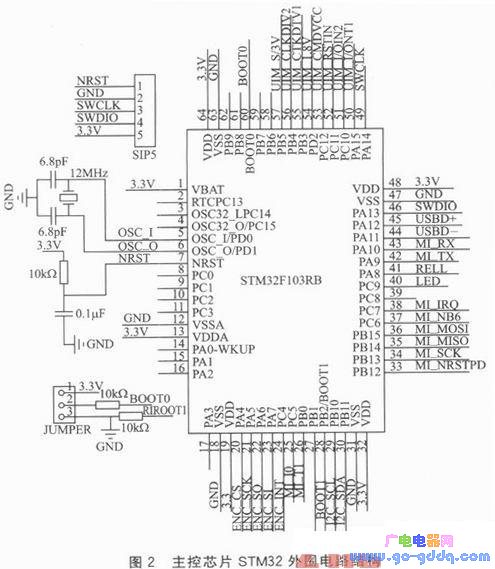

    1.1 STM32外围电路设计
    本系统采用意法半导体公司以Cortex—M3为内核的32位微处理器STM32F103为主控芯片,其主频为72 MHz,内部集成存储空间为256K的Flash和64K的SRAM,还包含I2C、SPI、I2S、USART、CAN、ADC、看门狗等。性价比在同类产品中十分突出。硬件连接如图2所示。
基于Cortex—M3的嵌入式以太网门禁系统设计
    在调试时我们采用SWD取代JTAG,因为SWD不仅引脚更少,而且在高速模式下更加可靠。

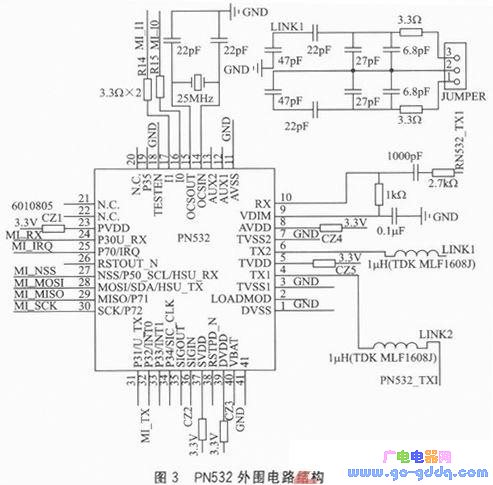

    1.2 射频芯片PN532硬件电路设计
    PN532是NXP公司推出的一个高度集成的非接触式读写芯片,它包含80C51微控制器内核,集成了13.56 MHz下的各种主动/被动式非接触通信方法和协议。支持ISO14443A/14443B协议。工作距离超过75 mm。接收来自天线的信号并对该数据按照ISO14443规定的帧格式处理数据。
    PN532支持三种通信方式:SPI、I2C、HUS。由于我们采用SPI方式与主控芯片STM32进行通信,所以I0和I1分别设置为0和1。
    PN532外围电路结构如图3所示。

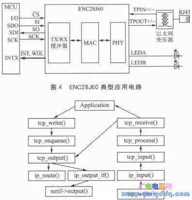

    1.3 以太网控制器ENC28J60硬件设计
    主控芯片ENC28J60是带有行业标准串行外设接口(Serial Peripheral Interface,SPI)的独立以太网控制器。它可作为任何配备有SPI的控制器的以太网接口。ENC28J60符合IEEE802.3的全部规范,采用了一系列包过滤机制以对传入数据包进行限制。它还提供了一个内部DMA模块,以实现快速数据吞吐和硬件支持的IP校验和计算。与主控制器的通信通过两个中断引脚和SPI实现,数据传输速率高达10 Mb/s。
    两个专用的引脚用于连接LED,进行网络活动状态指示。
    应当注意的是,当从ENC28J60读取多个数据时,即使不需要主控芯片STM32输出的数据,每读取一个数据前也要向SPI发送缓冲器写一个数据用来启动SPI的接口时钟。
    ENC28J60典型应用电路如图4所示。

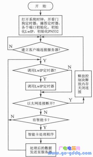

    2.2 门禁系统软件架构与设计
    门禁系统的主要流程如图6所示,每次重新启动后,首先初始化相关寄存器,初始化各个模块,确定已经连接服务器,然后进入程序主循环。
    首先监测是否需要调用LwIP内部的快速定时器和慢速定时器。然后监测服务器是否有断开,如果断开则重新连接服务器,没有断开的话则检测是否有智能卡,有的话接收卡中信息进行处理然后发送给服务器。
