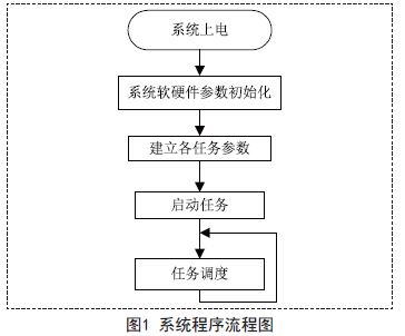

    4.时间触发嵌入式系统的设计
    在该调度器中,定时器的设置被分离出来,并使之不依赖于编译器的数据类型以及处理器的位数,通过修改该部分可以轻松移植到多种硬件平台。系统整体方框图如图1所示:

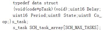

    4.1 消息队列
    消息队列是调度器的核心,它是用户自定义的数据类型,包括了每个任务所需要的信息。尽量将其存储在DATA区,以供快速存取。
    对于基于时间触发的混合式调度器,使用如下的数据结构,对于每个任务存储器的开销仅为8个字节。即使是使用32位处理器,每个任务的开销也仅为14个字节。

    5.应用实验

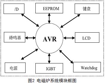

    以电磁炉系统为例,进一步介绍基于AVR微控制器的时间触发嵌入式系统的具体应用。
    电磁炉系统是一个复杂的嵌入式系统,如图2所示,AVR要处理大量的外围设备,为便于开发,将整个程序按照硬件及功能进行模块划分,各个功能模块之间通过传递消息的方式来完成多任务的处理。

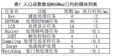

    针对该应用,可设计功能模块:MSGMap[],该数组由各个功能模块组成,具体子函数如表1所列,使用函数数组的方式可以增强程序的扩展能力。如果有新的外设,只需在这里添加对应的模块入口,并完成相应的模块就可以增加系统的功能。
    其中每个任务的运行周期间隔时间是程序中设定的参数(周期应为4ms的倍数),具体执行时间由AVR Studio测得,均应小于设定时间片4ms,否则应用将出错,需重新设定时间片大小或再次分割功能模块。其中看门狗处理任务是唯一的抢占式任务。
