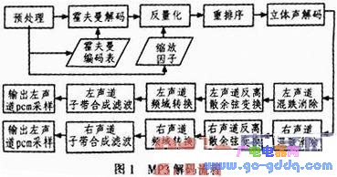

    MP3解码主要包括以下过程:预处理(Preprocessing)、霍夫曼编码(HufFMan decoding)、反量化(Requantization)、重排列(Reorder ing)、立体声解码(Stereo decoding)、混迭消除(Alias reduction)、反离散余弦变换(IMDCT transform)、频域转换(Frequency invers ion)、子带合成滤波(Synthesis fiLTErbank),最后生成声卡可以直接读取的PCM采样。MP3解码流程具体如图1所示。

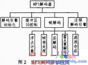

    在对现有算法进行研究的基础上,笔者设计出一个性能优良、结构灵活、可移植性强的MP3软解码器。解码器主要包括以下模块:解码器引擎初始化,缓冲区输入输出控制,帧解码模块,注销解码器引擎等。

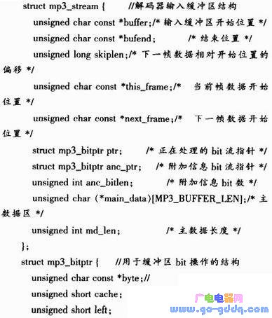

    考虑到嵌入式系统内存较小的情况,解码器输入缓冲区定义为8 kB,这样既可以流畅的解码数据,又不会暂用很大缓冲区内存,解码引擎以bit为单位读取数据,所以输入控制应该实现快速读取缓冲区中1个或多个bit数据的操作。

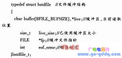

    对于文件形式的MP3数据,在解码器输入缓冲区上层内建一个文件缓冲结构,减少系统IO操作次数,首先将文件中一部分待解码数据读入文件缓冲,当解码引擎发出数据请求时,由文件缓存向解码器输入缓冲区写入数据。
    文件缓冲提供以下操作:
    文件缓冲创建:以打开的文件指针创建文件缓冲区,返回缓冲结构指针。
    缓冲区注销:释放缓冲区创建时的在堆中申请的内存,并关闭打开的文件指针。
    缓冲区结束判断:当缓冲区读取指针到达缓冲区结尾时,eof被复制为真,返回eof的值。
    获取缓冲区操作错误:每次操作中,若出现错误error被赋值为对应的错误值,否则赋值为0。返回error的值。
    读取指定大小的内容:从缓冲区当前读取位置,读取指定大小的字节,并返回读取到的数据开始位置指针。
    对于以流形式的MP3数据,当解码引擎发出数据请求时,直接由数据流缓存向解码器输入区写入数据。
    数据流缓存提供的功能有以下几点:
    初始化:该功能申请堆中的一块内存,用于以后存放缓存数据。
    注销:负责释放初始化时申请的内存。
    写入数据:向缓存的当前写入位置后写入指定大小的数据。
    跳过指定大小数据:将当前读取位置移动到指定位置。
    获取错误信息:返回操作过程中产生的错误信息。
    帧同步:将读取位置跳转到下一帧开始位置。该操作的主要算法是每次读取缓存11个比特,若这些比特全为1,则把其当做下一帧的开始位置。通过研究可知,该种算法并不能准确判断下一帧的开始,但这种算法不进行帧头解码,也不会漏掉数据。从时间和空间上讲,都是一种比较好的选择。

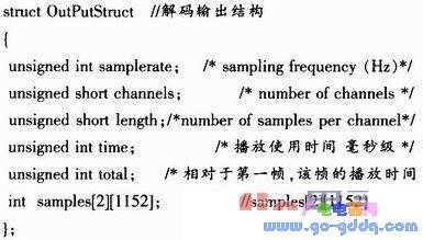

    解码引擎以帧为解码单位,每次输出一帧的解码输出结构,结构中包括PCM数据、长度、采样率、声道数,播放时间等信息。
3.3 帧解码模块
    该模块为解码引擎核心模块,按照顺序完成预处理、霍夫曼编码、反量化、重排列、立体声解码、混迭消除、反离散余弦变换、频域转换、子带合成滤波,最后生成声卡可以直接读取的PCM采样。
    从系统设计的角度上,该模块又可以划分为几个小模块:浮点计算模块、帧预处理模块、霍夫曼解码模块、层解码模块、滤波合成模块。
3.4 注销解码器引擎
    该模块负责释放解码器申请的内存,删除解码器内建的播放索引,复位缓冲区。在解码完成后调用。

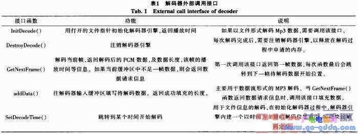

3.5 解码器外部调用接口
    解码器提供了简洁而功能强大的调用接口,主要包括初始化、注销、单帧解码、IO控制、解码时间控制几个方面,具体如表1所示。
