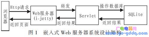

    一个Web服务器也被称为HTTP服务器,它通过HTTP协议与客户端通信。这个客户端通常指的是Web浏览器。Web服务器监听浏览器的服务请求,根据用户请求的类型提供相应的服务;Web服务器在接收到用户端的请求后,处理用户请求并返回需要的数据。这些数据通常以格式固定、含有文本和图片的页面出现在用户端浏览器。本文Web服务器系统的设计架构如图1所示。

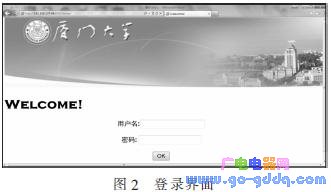

    可知,家庭网关服务器端的地址为192.168.137.96。启动i—jetty后,在浏览器地址栏输入192.168.137.96:8080/temp,可以看到系统登陆页面,如图2所示。

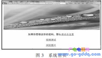

    这是一个用户登陆界面,输入用户名和密码后,主页会将输入信息提交到Login.java的Servlet里,由此Servlet来查询数据库,判断该用户是否合法。当用户合法后,可以进入主页界面,如图3所示。
