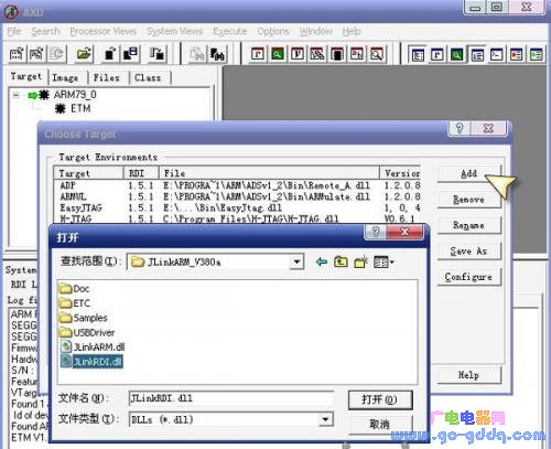

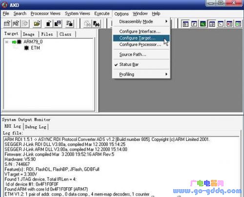

    1、在AXD下添加JLINK
    选择Options下面的ConfigTarget,如下图所示:
JLINK_ADS
    单击Add按钮,添加jlinkRDI.dll(确保你已经安装了segger公司提供的驱动程序,本说明安装的为3.80a),如下图所示:
JLINK_ADS
    添加完成后,如下图所示:
JLINK_ADS

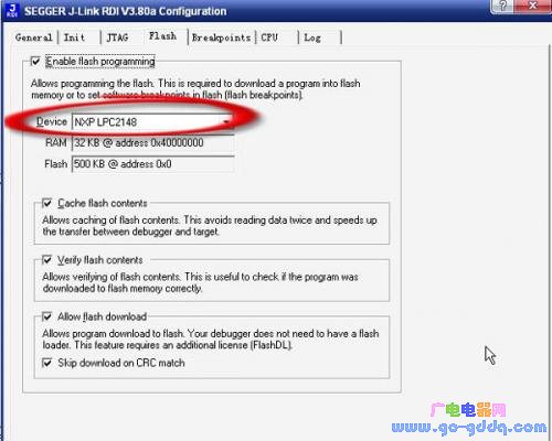

    2、配置JLINK
    接上面,添加完成后,点击Configure,出现JLINK设置对话框,我们这里主要是选择我们要调试的处理器,如下图所示:
JLINK_ADS
    选择完成后,点击确定完成设置。

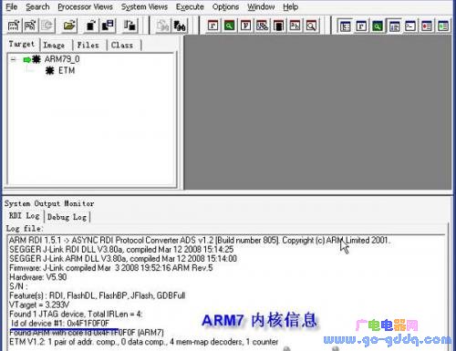

    如果JLINK已经和开发板连接好,并上电后,log信息里面会出现JLINK连接处理器的信息,如下图所示:
JLINK_ADS

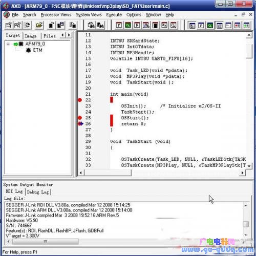

    3、调试
    添加JLINK并配置完成后,即可开始调试。

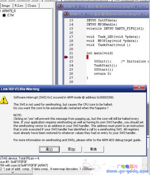

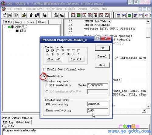

    开始调试后,一旦我们单步或者设置断点调试,我们会碰到这样的问题,如下图所示:
JLINK_ADS

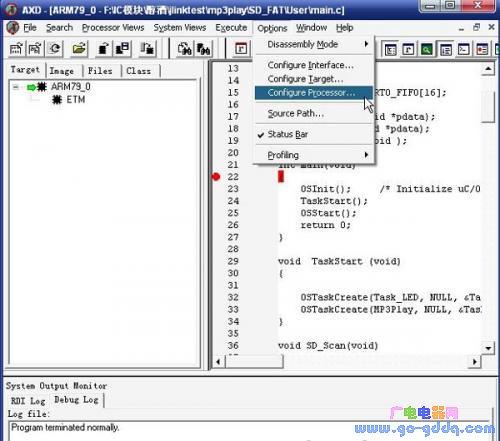

    结果无法调试,要解决这个问题,我们需要改下ADS的设置,选择Options下面的ConfigureProcessor,如下图所示:
JLINK_ADS
    出现如下所示对话框:
JLINK_ADS

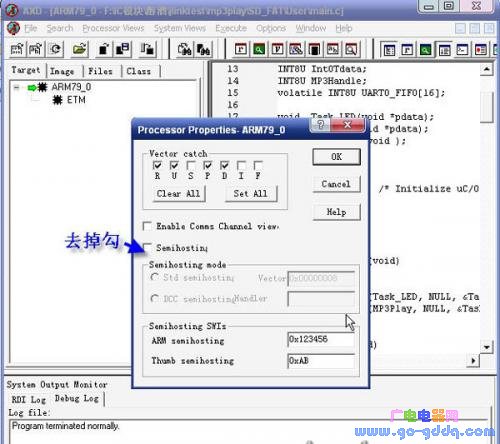

    将SEMIhosting前面的勾去掉即可解决问题,如下图所示:
JLINK_ADS
    点击OK,退出AXD,重新Debug,这次就可以任意单步或者设置断点了
