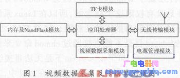

    本文调试的嵌入式系统,是一种视频数据采集与传输单元,以PXA310为中央处理器,采集到的视频数据由PXA310进行压缩编码处理,之后发送到网络中去,供用户查看。系统调试过程中,视频数据可以存储到TF卡中。
    TF卡模块在系统中主要有两个方面的作用:
    一是在嵌入式系统开发调试过程中用于将系统镜像到目标版;二是作为最终嵌入式系统产品的大容量存储器。

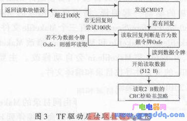

    TF卡的读写以块为单位,初始化完成后,使用CMD16设置SD卡读写块长度(512 B),发送CMD17和CMD24读单块写单块,发送CMD18和CMD25读多块和写多块。实现TF驱动层中读写函数的逻辑流程如图3所示。

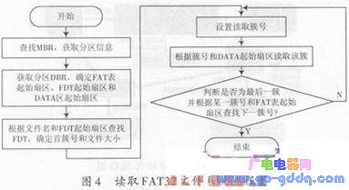

    在文中,FAT32文件系统移植主要包括系统初始化和文件管理程序修改(主要是文件读取)。FAT32的初始化就是找到各个部分的起始扇区位置。首先查找MBR的分区表,获取分区信息,然后找到每个分区的DBR,再根据DBR中的BPB得到分区的起始扇区、结束扇区、文件系统类型、FAT表个数、每簇占用扇区数等信息。最后根据下面的算法得到文件分配表FAT、文件目录表FDT和数据区DATA的起始扇区。FAT32读取文件流程如图4所示。

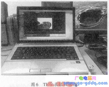

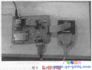

    本文调试的数据采集与传输单元实物如图5所示,TF卡位于PCB板右上角。使用该单元录制视频并保存在TF卡中,设定录制时间为30 s,30 s后关闭,取出TF卡,将TF卡与PC连接,录像文件效果如图6所示。
