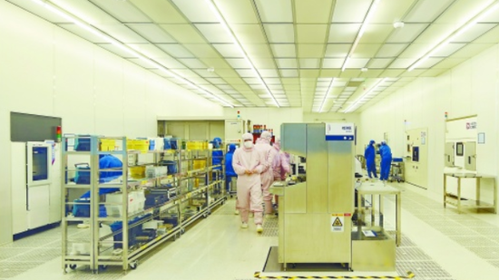

2月7日,株洲中车时代电气SiC(碳化硅)生产线上,工人忙着生产。湖南日报记者 童迪 摄

透过通透的玻璃挡板,可以看到从头到脚“全副武装”的粉色制服技术人员和蓝色制服设备人员,在一台台仪器前低头忙碌,整个车间清洁得更像是外科手术室或生化实验室。
2月8日,记者来到中车株洲电力机车研究所有限公司(以下简称“中车株洲所”)旗下子公司——株洲中车时代电气股份有限公司(以下简称“时代电气”),探访刚刚组建的第三代功率半导体器件SiC(碳化硅)芯片生产线。
该生产线是国内首条6英寸SiC芯片生产线,获得了国家“02”专项、国家发改委新材料专项等重点项目支持。
进入参观通道前,所有人员都必须换上白色的制服和鞋子。即便如此,也只能在车间外隔着玻璃进行参观。进入车间内部的员工还有更严格的要求,必须戴上头罩、口罩、手套,穿上全身严实的制服。
“车间比手术室更清洁,对悬浮颗粒控制非常严格,每立方米空间尺寸大于0.1微米的悬浮颗粒不超过10颗;每一个颗粒都有可能损坏一颗芯片。”时代电气半导体事业部SiC产品开发部部长李诚瞻说。
