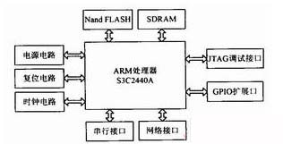

  1 系统硬件总体设计
  基于ARM的通用网络测控系统硬件架构如图1所示,本系统在测控端采用基于ARM的CPU,通过网络接口与Internet相连,外围扩展有数字量输入/输出模块、模拟量输入/输出模块及无线ZigBee组网数据传输模块。硬件设计的主要研究内容:基于ARM的嵌入式主控硬件平台、ZigBee无线网络数据传输模块、测控I/0模块硬件以及硬件系统的通用性指标和网络化性能的分析测试。
1.jpg?imageView2/2/w/550
图1 系统硬件架构
  2 ARM主控模块硬件
  系统核心芯片是Samsung公司生产的基于ARM920T核16/32位RSIC(Reduced Instruction Set Computer,精简指令集计算机)微处理器S3C2440A,该芯片资源丰富、运算速度快、功能强大,且价格相对合理。核心板系统框图如图2所示。
2.jpg?imageView2/2/w/550
图2 核心板系统框图

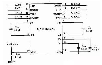

  2.4 串行接口电路
  当前,基本上各种处理器上都具备串口,本系统中的串口主要用于前期调试以及与主无线模块的通信。由于CPU串口引出脚电平不是标准RS 232电平,因此在与PC机连接调试时需进行电平转换,而与无线模块通信则可直连。可以在Linux内核串口驱动的基础上修改为ZigBee的数据收发驱动,其电路如图3所示。
3.jpg?imageView2/2/w/550
图3 串行接口电路

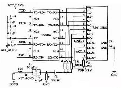

  2.5 网络接口电路
  网络接口电路是该系统中重要的硬件部分。为了保证网络数据传输的稳定流畅,本系统中采用10/100 Mb/s自适应以太网MAC控制器芯片DM9000A,该芯片具有一个10/100 Mb/s自适应的PHY和4K DWORD值的SRAM,物理协议层接口完全符合IEEE 802.3u规范,支持IEEE802.3x全双工流量控制。主控模块板上nGCS3接DM9000A的片选CS#,地址配置为0x18000002,LDATA[15:0]接DM9000A数据位SD[15:0]构成16位数据总线模式。此外,采用HS9016用于I/O隔离变压,然后连接RJ45接口。隔离电路如图4所示。
4.jpg?imageView2/2/w/550
图4 网络接口隔离变压电路

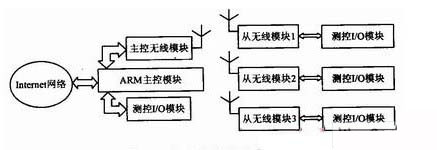

  3.2 模拟量输入/输出模块
  系统A/D实现4路12位模拟量或2路12位差分信号模拟量采样输入,系统D/A实现2路12位模拟量输出。该模块A/D采用MICroChip公司生产的12位模数转换器MCP3204,采样速率最高可达100 KSPS,且价格低廉;该模块D/A采用TI公司的12位数模转换器TLV5638,该芯片具有内部基准,建立时间为1~3.5μs,具备2通道模拟量输出能力。只需外加信号调理电路即可。由于上述两款芯片均为SPI接口,可直接挂接到处理器的SPI总线接口上,通过片选CS0和CS1来控制数据传输的切换。其结构图如5所示。
5.jpg?imageView2/2/w/550
图5 模拟量I/O模块结构图

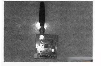

  4 ZigBee无线模块硬件
  ZigBee技术是当前发展较为迅速且日趋成熟的一种无线通讯技术,采用国际通用免费频段2.4 GHz,具有低功耗、低成本、低复杂度等优点。ZigBee技术较易实现自动组网,网络容量大,可容纳多达65 000个节点,网络中的任意节点之间都可进行数据通讯。网络具有星状、树状和网状网络拓扑结构。
  本系统采用的是TI公司生产的SOC芯片CC2430,内置增强型的8051内核,接口丰富,具有8 KB SDRAM,128 KB闪存,只需加上电源电路、晶振电路、天线而无需其它外部扩展即可配置为FFD(全功能器件)或RFD(简化功能器件),因而硬件设计简便,成本也相对较低,模块采用串口与ARM系统通信。实物图如图6所示。
6.jpg?imageView2/2/w/550
图6 实物图
