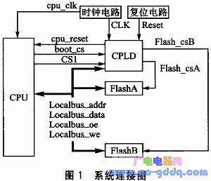

    1.2 总体设计
    如图1所示,CPU输出两个片选信号(boot_cs和CSD给CPLD,同时CPU LOCal bus的其他信号分别连接到FlashA、FlashB以及CPLD上,CPLD输出一个复位信号给CPU,复位电路和时钟电路给CPLD和CPU提供复位和时钟信号。

    要实现bootrom自动切换及备份,需要CPLD和软件共同进行处理。默认主Flash为FlashA,备份Flash为FlashB。具体步骤如下:
    ①启动时,CPU发出boot_cs信号,从Local bus的0x00000000地址开始读取软件,CPLD默认把boot_cs信号送给FlashA。如果CPU正常启动,等CPU启动完成后,软件向CPLD的bootrom启动寄存器中写入值A。
    ②CPLD延时5 s后读取bootrom启动寄存器,当发现这个寄存器值为A时,代表bootrom已经成功启动,CPLD锁定输出boot_cs给第一片Flash。同时,输出CS1给FlashB,软件检测FlashB中代码的完整性。如果完整,则不处理;如果发现FlashB中代码不完整,重新往FlashB中写入代码。
    ③如果FlashA中的代码已经损坏,CPU将无法启动。此时,CPLD等待5 s后检测到的bootrom启动寄存器值仍为初始值,CPLD认为FlashA已损坏,切换boot_cs信号输出到FlashB,然后发送一个复位信号给CPU,CPU重新开始启动过程。CPU从FlashB中启动代码,启动完成后,软件向CPLD的bootrom启动寄存器中写入值B。此时输出CS1给FlashA,软件检测FlashA中代码的完整性。如果完整,则不处理。如果发现FlashA中代码不完整,则更新FlashA中的代码,更新完毕后通知CPLD复位CPU,并输出boot_cs给FlashA,从FlashA重新启动。
    ④系统更新bootrom时,首先改写FlashA中的代码,并重新启动;然后验证FlashA中代码的完整性,如果FlashA中代码完整,则更新到FlashB中。

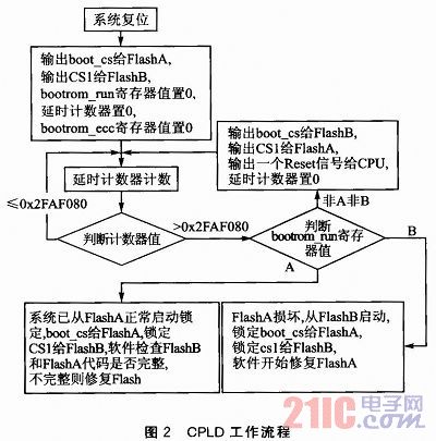

    CPLD工作流程如图2所示。
b.jpg?imageView2/2/w/550
    本系统采用了ALTEra公司的MAXII CPLD实现,编译通过后仅占用124个逻辑单元,很方便就可以把相关的代码添加到产品现有的CPLD中,实现bootrom自动备份和切换功能。
