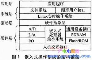

    嵌入式操作系统软硬件结构框图如图1所示,由硬件层、驱动层、系统层和应用层组成。硬件层包括嵌入式处理器最小系统、存储器(SD RAM、Flash、ROM等)、通用设备接口和I/O接口(A/D、D/A、I/O等),其中Linux实时操作系统和应用程序都可以固化在ROM中。硬件层的核心是嵌入式处理器,在一片嵌入式处理器基础上添加电源电路、时钟电路和存储器电路,就构成了一个嵌入式处理器最小系统。中间的驱动层将上层软件和底层硬件分离开,为其连接提供接口。系统层主要负责软件硬资源的分配、内存管理、任务调度、文件处理等,是软件层的核心。应用层为用户提供编程接口,实现各种应用功能。

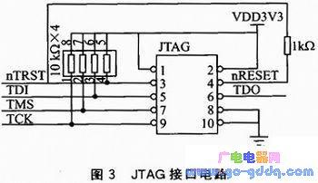

    系统设计的外围电路都是ARM最小系统所必需的。电源电路为系统提供能量,是系统工作的基础。设计电源电路时要考虑的因素很多,主要包括输入及输出的电压范围、输出纹波大小、电池兼容和电磁干扰等,系统采用DC-DC转换芯片LM1117将5 V的电压转换成1.3 V、2.5 V、3.3 V后供系统使用。采用复位芯片MAX811产生的复位信号,既能保证上电复位的时间,又能保留手动复位的特点。时钟电路为系统提供工作时钟,主时钟采用12 MHz晶振作为时钟源,RTC时钟采用32.768 kHz晶振作为时钟源。通过JTAG接口,可以访问芯片内部的所有部件,是实现系统开发、调试的高效手段。为了减小系统体积,采用10针简化的JTAG接口,其接口电路如图3所示。

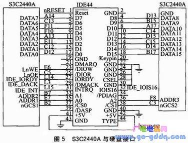

    IDE接口是硬盘和光驱普遍使用的外部接口,接口采用16位数据总线并行传送,体积小、速度快,兼容性强。IDE接口主要有可编程输入输出(Programming Input Output,PIO)和直接内存访问(Direct MCMory ACCess,DMA)两种传输模式。PIO模式占用大量的系统资源,数据传输速率较低;DMA模式需要额外的驱动程序或设置,系统资源占用少、执行效率较高。本设计选择DMA模式。
    S3C2440A与硬盘接口如图5所示。其接口信号分为片选信号、数据信号和控制信号3个部分。硬盘上寄存器分为两组,分别由/CS0和/  CS1选中其中的一组,A0~A2引脚用于组内寄存器寻址,包括数据寄存器、错误寄存器、扇区计数器、扇区号寄存器、低柱面号寄存器、高柱面寄存器、状态寄存器和命令寄存器。数据线D0~D15用于数据的双向传输。/DIOR、/DIOW是读写控制信号;/Reset是硬盘复位信号;DMARQ(DMA请求信号)和/DMACK(DMA应答信号)是专用于DMA模式的信号。

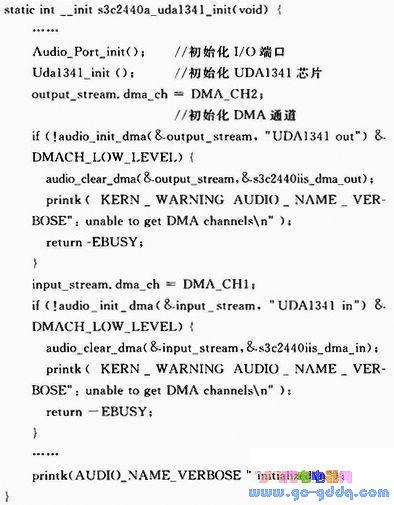

    语音采集部分主要是完成UDA1341TS驱动程序的编写,其初始化相关代码如下:
    端口初始化包括L3总线接口和I2S接口的设置,首先将与L3接口相连的通用I/O口GPB2、GPB3、GPB4设置为输出模式,然后设置与I2S控制器输出信号相关的GPIO引脚,将GPE0~GPE4这5个引脚设置为I2S接口的信号模式。UDA1341TS芯片初始化部分包括L3接口时序和协议的模拟,完成采样速率、数据格式等参数的设置。系统采样速率为8 kHz,使用时钟为384 fs,数据输入格式设置为MSB-JustifLED模式。接下来通过“audio_init_dma()”申请DMA通道,输出音频缓冲区的DMA通道设为通道2,输入音频缓冲区的DMA通道设为通道1。若初始化失败会返网相应的错误标志,初始化成功后方可进行后续操作。
