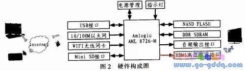

    数字媒体适配器实现的主要功能是网络流媒体数据接收、流媒体解码、音视频流格式转换以及对流媒体服务的控制(如媒体内容选择、播放、暂停等)。硬件设计上,文中选用了Amlogic公司的AML 8726-M作为主控芯片,专为移动网络互联设备、平板电脑、机顶盒以及电视应用设备而设计。
    系统采用ARM Cortex-A9单核架构,主频800 MHz,大容量缓存提高了系统性能。另外配有MedioCPU完成音频解码,双DSP硬件解码器可以解码所有的视频格式,包括H.264,MVC,MPEG-1/2/4,VC-1/WMV,AVS,RealVideo以及MJPEG。
    系统在主控芯片的基础上,还配有丰富的输出接口和外围设备模块。外围存储包括64 M字节的SDRAM,用来处理数据的外部缓存;通过NAND FLASH接口外接512 M大容量存储芯片,用来存储启动引导程序、U-boot、内核以及文件系统;配有Mini SD接口,为媒体资源提供更大的存储空间。网络连接方面,总线连接网络接口芯片,作为读取接收流媒体的入口;WIFI无线网卡,实现无线上网功能;配有4个USB接口,读入移动存储设备中的媒体内容。此外,系统配有3.5-mm标准音频输出接口和HDMI高清接口,支持多格式的音视频媒体输出。
    系统通过有线或无线连接网络,与手机或电脑互联提供控制端;通过HDMI高清接口连接电视,作为显示端。外存中的多媒体文件通过SDRAM缓冲后,将视频流和音频流进行分解,在主控芯片解码完成后,由音/视频接口输出。

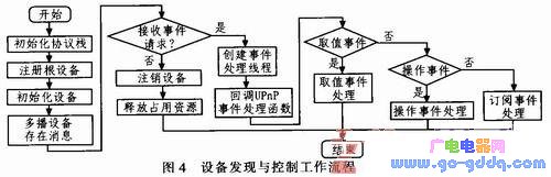

    设备在发现与控制技术部分,采用了UPNP协议栈架构。设备在此部分主要完成初始化以及异步操作处理两大主要功能。其软件工作流程如图4所示。
    初始化操作包括初始化UPNP协议栈、注册根设备以及初始化设备。系统调用函数UpnPINit()初始化协议栈,制定模块根目录,通过注册根设备,实现设备与UPNP库的关联。设备以多播方式发布存在消息,进入事件循环过程。当监听器接收到设备发出的事件请求后,创建时间处理线程,回调UPNP事件处理函数进行处理,随后开始异步操作处理过程。
    设备运行期间,控制点会发送各种请求指令,处理这些异步请求就是设备最主要的工作。这些异步请求包含订阅请求、取值请求和操作请求。订阅请求订阅了UPNP设备中服务状态改变事件,订阅成功后,一旦控制点的订阅信息发生改变,系统都会得到及时的通知。取值请求用于返回服务状态变量的当前值,设备监听到控制点的取值请求后,会激活事件处理回调函数,将返回的当前值提供给接口发送给控制点。操作请求用于改变服务状态变量值,设备从请求文档中得到操作所需的相关参数,建立响应文档后通知控制点设备。
