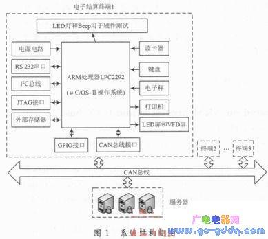

    电子结算系统是一个实时性很强的系统,如果逻辑和时序出现偏差将会引起严重后果。本文搭建一个集读卡、显示、键盘、称重、打印及通信功能于一体的新型电子结算终端。
    在硬件上采用了Philips公司的LPC2292为中心处理器,并利用PCA82C251实现CAN协议控制器和物理总线之间的接口,使POS机具有双向通信的能力。在软件上,移植了嵌入式实时操作系统μC/OS-Ⅱ,以实现多任务调度的优势。在嵌入式平台上,写入控制程序完成对于各个功能模块的控制,以满足处理设备具有较高的处理速度和处理能力的要求,并且具备了较强的实时任务调度能力。
    2 系统硬件设计
    本系统的硬件平台主要由嵌入式处理器、电源、CAN总线接口以及各种外部设备等组成,系统总体结构框图如图1所示。

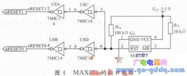

    复位电路采用MAX811芯片。MAX811为4引脚微处理器电压监视器,具有精密电源监控和低功耗的特点,能监视3 V,3.3 V和5 V的电源电压,MAX811的工作电压为1.0~5.5 V,MAX811为低电平有效复位。MAX811具有手动复位功能,电源电流6μA,复位阈值电压有4.63 V,4.38 V,3.08 V,2.93 V和2.63 V五种,上电复位的脉冲宽度最小为140 ms。当微处理器的电压VCC低于MAX811的门限电压时,内部定时器复位到0,并保持复位输出端为低电平。当VCC高于门限电压时,内部定时器开始计数,计数到给定值(定时器的溢出期)时,输出端变为高电平。图4为MAX811的接口电路。

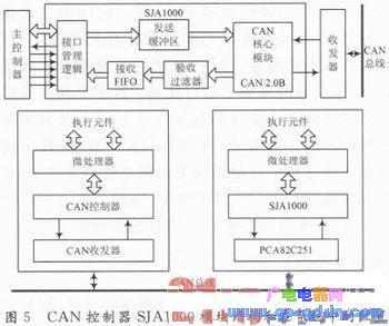

    选用独立的CAN协议控制器SJA1000。它是Philips半导体公司CA82CZOOCAN控制器(BasleCAN)的替代产品,而且还增加了一种新的操作模式——PelICAN,这种模式支持具有很多新特性的CAN 2.0B协议。主要用于移动目标和一般工业环境中的区域网络控制。从图5可以初步了解CAN控制器的内部结构和在现场总线系统中的位置。
    PCA82C251是CAN协议控制器和物理总线之间的接口,它主要在速度达1Mbaud的应用中使用。这个器件向总线提供了差动的发送能力,向CAN控制器提供了差动的接收能力。它完全符合ISO“11898—24 V”标准。一个限流电路可防止发送器的输出级对电池电压的正端和负端短路。虽然在出现这种故障条件时,功耗将增加,但这种特性可以防止破坏发送器的输出级。图6是PcA82C251内部结构图,图7是CAN协议控制器和物理总线之间的接口电路。

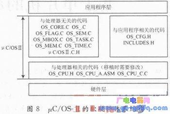

    μC/OS-Ⅱ操作系统具备很好的可移植性,如果硬件平台的组成发生改变,则只需要对操作系统代码中与硬件相关的内容进行修改即可,与硬件无关的应用代码无需修改。
    μC/OS-Ⅱ的软硬件体系结构如图8所示,从图中可以很清楚得看到,对μC/OS-Ⅱ的移植实际上就是对处理器有关的代码进行重写或修改。移植工作主要包括三个部分:OS_CPU.H文件的修改、OS_CPU_A.ASM文件的修改、OS_CPU_C.C文件的修改。

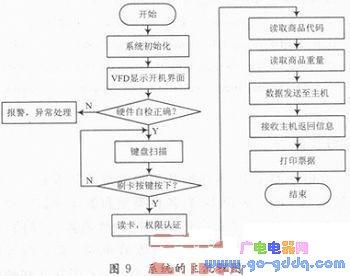

    3.2 系统主流程
    系统软件采用模块化设计,包括主程序、初始化程序、读卡子程序、键盘扫描子程序、显示子程序、传输子程序等。系统中软件部分采用模块化设计,若干个小的程序或模块,分别进行独立设计、编程、测试和查错,最后连接构成一个完整的应用程序。对每一个外设都有相应例程,可以方便地进行移植。系统的主流程如图9所示。

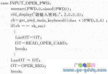

    示例代码(IC卡输入密码段)如下:
