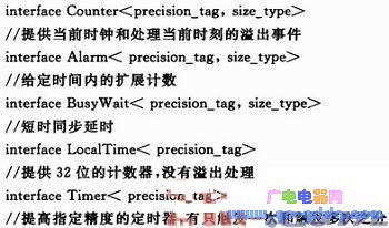

    (3)Timer
    MCU时钟通常有3种常见的功能:控制、时钟/计数器、触发。将与MCU时钟相关的文件放到Chips/STM32/timer。时钟的通用功能通过一系列的接口定义实现:

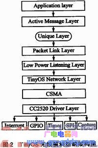

    3.2 CC2520驱动
    在tos/chips/cc2520中,定义与CC2520芯片相关的组件,这里面的组件直接对芯片进行操作。在tos/platforms/cc2520文件夹中定义CC2520和MCU交互的接口。CC2520通过SPI接口与STM32完成设置和收发数据两方面的任务。
    CC2520工作流程如下:应用程序中使用SplitControl接口,该接口最终连接到CCDriverLayerP上,在SOFtwareInit.init中对CC2520使用的和MCU相连的引脚进行初始配置。
    首先,复位CC2520,并且关闭电压调整器,根据Datasheet,延时1100 μs,延时通过接口BusyWait。延时完成后,开启电压调整器,并延时200μs后使能CC2520。完成后,申请SPI资源,该资源接口连接在CC2520DriverLayerP上,资源申请允许后,在CC25 20DriverLayerP中捕获到SpiResource.granted事件,然后开始通过SPI接口初始化CC2520,调用startOscillator。之后,调用initRadio对CC2520的寄存器进行相应配置。
    而在接收模式时,CC2520收到物理帧的SFD字段后,会在SFD引脚输出高电平,直到接收完该帧。如果启用了地址识别,在地址识别后,SFD引脚立即转为输出低电平。FIFO和FIFOP引脚标识FIFO缓存区的状态。如果接收FIFO缓存区有数据,FIFO引脚输出高电平;如果接收FIFO缓冲区为空,FIFO引脚输出低电平。TinyOS无线模块组织架构图如图2所示。

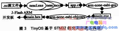

    3.4 修改编译工具链
    3.4.1 配置交叉开发工具链
    STM32支持的编译器有很多,比如:ARM—NONE—EABI—GCC、KEIL、IAR等。本文采用ARM—NONE—EABI—GCC编译器。NesC程序的编译主要分两步,首先调用ncc编译器把NesC预编译成C文件(即预编译过程);然后通过一个脚本程序,将经过NesC预编译生成的TinyOS应用程序转换成可以下载到开发板的hex格式文件;最后送入J—Flash ARM下载器下载到硬件。修改后的编译工具链如图3所示。f.JPG
    下面对这个过程进行详细的介绍。
    第一步:源组件文件(.nc源文件)的分析和转换,在这个阶段调用TinyOS自带的编译器ncc,对.nc源文件进行文法、语法分析,检测共享数据缓冲区等。再根据各个组件和接口对其使用的函数和变量进行名字扩展,使其具有全局唯一性。最后把所有的函数和变量都整合到一个主函数main()中,并生成相应的app.c文件。此时生成的已经是普通的C语言程序。以上这个替换过程是由ncc的核心程序nescl.exe完成的。
    第二步:在生成app.c文件后,ncc调用arm—none—eabi—gcc的交叉编译器工具对该C文件进行编译、链接生成可执行文件main.exe,然后通过arm—none—eabi—objcopy工具转换成main.hex,以便最后下载到STM32平台上运行调试。
3.4.2 定制编译环境
    为使编译系统能够寻找到编译平台,在工程主文件夹下增加环境定制文件“setup.sh”,定制工程目录、编译工具、解释工具等路径。在/support/make目录增加“STM32-p103.target”文件。定制STM32的MAKE系统。在make文件中指定用arm—none—eabi—gcc为编译器,arm-none-eabi-objcopy为输出格式转换器。

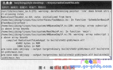

    以一个简单的应用程序radioCountTOLEDs为例,在STM32平台上编译的结果如图4所示。
    可以通过TinyOS自带的工具生成各个组件的连线关系,只需要在make命令后面添加docs选项。

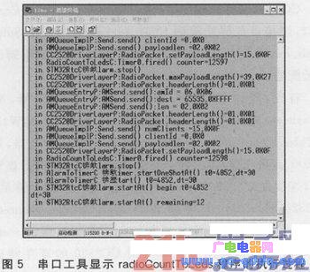

    TinyOS自带的radioCountToLEDs测试程序,需用通用I/O接口、Timer、Leds、SPI和无线模块(CC2520)驱动等组件。为了查看USART模块驱动,也为了便于跟踪程序执行流程,在源程序中加入了串口输出代码,结果如图5所示。
      本实验通过一个节点每一秒定时广播数据包,定时器中断触发时发送一个16位的数据,并把此数加1。其他节点接收此数据,并根据接收数据的低3位是否为1来分别控制3个Led灯闪烁。通过观察节点上Led灯的有规律闪烁,能够证明各模块成功移植。
