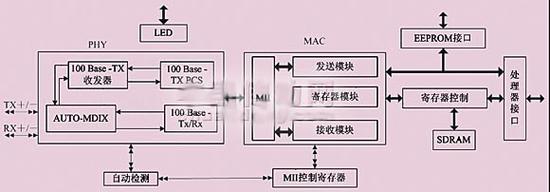

    DM9000AE是DEVICOM(台湾联杰国际)研发的一款10/100M快速以太网控制芯片。DM9000AE实现以太网媒体介质访问层(MAC)和物理层( PHY)的功能,包括MAC数据帧的组装/拆分与收发、地址识别、CRC编码/校验、MLT-3编码器、接收噪声抑制、输出脉冲成形、超时重传、链路完整性测试、信号极性检测与纠正等。DM9000AE内部逻辑结构如图1所示。
    DM9000AE具有以下主要性能:①48管脚的LQFP封装,管脚少体积小;②支持8/16位数据总线;③适用于10Base-T和100Base-T,10/100M自适应,适应不同的网络速度要求,④内置16KB的SRAM,用于收发缓冲,降低对主处理器的速度要求;⑤支持IP /TCP /UDP加速,减轻了CPU负担,提高网络速度;⑥支持Back pressure半双工流量控制,与IEEE802.3u兼容,支持IEEE802.3x全双工流量控制;⑦20ns响应时间,2.5V/3.3V低功耗。

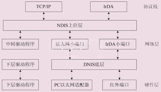

    本设计采用的是S3C2440这款通用的嵌入式微处理器上扩展以太网接口的方式,即第二种方式。S3C2440A处理器与DM9000AE连接的结构如图2所示,DM9000AE通过总线与处理器相连,中断与处理器外部中断相接。
2.jpg?imageView2/2/w/550
图2 S3C2440A处理器与DM9000AE连接的结构
    S3C2440A微处理器是一款由Samsung半导体公司为手持设备和各种多用途应用设计,基于ARM920T内核的16/32位RISC的低功耗、高集成度的微处理器,,采用五级流水线和哈佛结构,289脚FBGA封装,。S3C2440在包含ARM920T核的同时,增加了丰富的外围资源,主要包括1个LCD控制器;3个通道的UART;4个通道的DMA;4个具有PWM功能的16位定时/计数器和1个16位内部定时器,支持外部时钟源;8通道的10位ADC;触摸屏、IIC总线、IIS总线、SD卡和MMC卡、摄像头接口;130位通用I/O口和24位外部中断源。

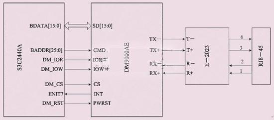

    DM9000AE以太网接口电路如图的连接如图3所示。处理器利用片选DM_CS和地址线BADDR分别连接DM9000AE芯片的CS引脚和CMD引脚,S3C2440的数据线BDATA[15:0]与DM9000AE的数据线SD[15:0]连接,用来实现DM9000与S3C2440之间的数据传输;S3C2440的DM_IOR引脚连接DM9000AE的读引脚IOR#,DM_IOW引脚连接DM9000AE的写引脚IOW#;同时,DM9000AE占用S3C2440的中断引脚EINT7,使得S3C2440能够响应DM9000AE的中断。DM9000AE与网络的连接由接收信号线RX+、RX-和发送信号线TX+、TX-通过隔离变压器E-2023与以太网水晶接头RJ_45相连。隔离变压器的主要作用是将嵌入式系统与外部线路相隔离,防止干扰和烧坏元器件,实现带电的插拔功能。
