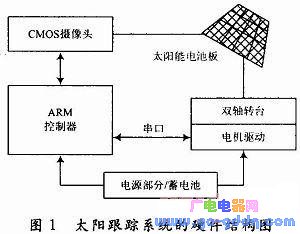

  系统以ARM微控制器作为主控制器,采用CMOS图像传感器采集图像,并利用双轴转台来支撑太阳能电池板。其中双轴转台集成了电机驱动与控制部分,通过串口与主控制器进行通信。
a.jpg?imageView2/2/w/550
  如图1所示是太阳跟踪系统的硬件结构图。在图1中,CMOS图像传感器与太阳能电池板处在同一平面,并固连在双轴转台上;ARM处理器与双轴转台的电机驱动部分采用串口通信方式;系统的供电均由蓄电池支持(包括ARM控制板和转台),因而形成了一个独立系统。系统的基本工作原理是:根据视日运动规律或CMOS图像传感器采集的天空图像,利用ARM处理器求取系统跟踪控制参数,并通过串口来控制双轴转台的转动。
  1.2 硬件介绍
  (1)ARM微控制器。从实用角度考虑,太阳跟踪系统的低功耗设计显得尤为重要,ARM微处理器在保证高性能的前提下能够尽量降低功耗。相对于PC机,ARM微处理器占用空间较小,质量轻,可靠性强,硬件资源丰富,在简化系统结构的同时为系统功能扩展提供了可能。系统选用32位ARM嵌入式微控制器S3C2440来构建控制平台。运用ARM微控制器构建的嵌入式图像处理平台大大提高了图像的处理速度,同时有效降低了系统成本。图像处理系统还具有拆装方便,配置灵活等优点,安全性得到大大提高。

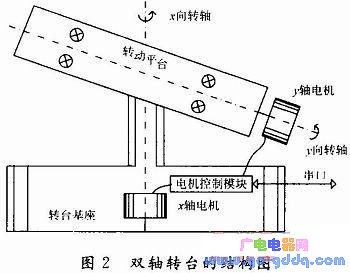

  (2)双轴转台。系统采用集成式双轴转台,其结构如图2所示,工作电压为24 V,可利用蓄电池供电。在图2中,x向为水平方向,y向为垂直方向。x向转角对应太阳方位角,y向转角对应太阳高度角。该双轴转台x向转动范围为-157°~+157°,y向转动范围为0°~90°,集成了电机控制模块,并提供串行接口,控制器可以利用串口通信来控制并驱动转台在x向和y向上的转动。

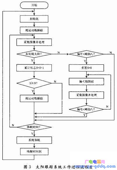

  图3所示是太阳跟踪系统工作过程流程图,系统采用的跟踪控制策略如下:
c.jpg?imageView2/2/w/550
  (1)系统可设置2种工作模式,早晨6:00唤醒跟踪控制系统,系统启动跟踪控制,进入跟踪模式;下午18:00休眠系统,系统关闭跟踪控制,进入待机模式。同时系统采用粗跟踪和精跟踪2种方式,粗跟踪采用视日运动跟踪方法,精跟踪采用基于计算机视觉的跟踪方法。粗跟踪为精跟踪提供初始工作条件,精跟踪保证系统的跟踪精度。
  (2)唤醒跟踪控制系统时,采用视日运动开环计算方法进行粗跟踪。粗跟踪的基本过程是:根据太阳运行的天文规律计算,利用系统时间和给定的当地经纬度计算太阳高度角和太阳方位角,并根据计算结果来驱动并控制步进电机,从而调整太阳能电池板的角位置。粗跟踪的目的是为了让太阳进入图像传感器的视野范围,主要用于首次定位和目标丢失后的重新定位。
  (3)系统工作在跟踪模式时,周期性采集图像,采用基于计算机视觉的闭环校正方法进行精跟踪。精跟踪的基本过程是:通过对采集图像进行处理,获取太阳角度偏差量。由太阳角度偏差量可得到转台应转过的角度,从而使太阳能电池板能正对太阳。精跟踪的目的是为了保证系统跟踪精度。
  (4)系统工作在跟踪模式时,由于阴天、雨天或其他原因,太阳光线很弱或基本看不见,导致CMOS图像传感器无法捕捉到太阳。此时,太阳能电池板的工作效率很低,为了减小跟踪系统能耗,不进行电机动作并保持当前状态。同时设置累计标志S,它表示图像传感器在连续S个采样周期内没有捕捉到太阳。当S累计到设定值N时,采用视日运动开环计算方法重新粗定位,并重置累计标志S。这样在降低系统能耗的同时可以提高系统可靠性。
  2.2 基于计算机视觉的跟踪方法
  基于计算机视觉的跟踪方法,其基本过程如下:通过对采集图像进行处理,得到太阳位置偏差量。如果偏差在预设阈值范围内,则保持当前状态;如果偏差超出预设阈值F1的范围,则根据偏差的方向和大小调整转台,使得通过图像处理得到的偏差在预设阈值F2的范围内。其中阈值F1的范围比阈值F2的范围大,这样可以减小电机动作次数,降低能耗。

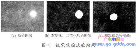

  (1)图像处理方法。图像传感器得到图像后,首先进行图像的灰度化。使用屏蔽字和移位操作来得到R,G,B分量,再进行比例转换,得到灰度图像。设置阈值,将图像二值化,得到的图像中的光斑即为太阳。找到太阳位置,计算光斑中心与图像中心的偏差值,将该偏差值换算为太阳方位角和高度角的实际偏差值。
  (2)偏差角计算与转台控制。记CMOS图像传感器的焦距为f,像素大小为kx×ky。假设采集图像上太阳位置偏离图像中心的偏差为px× py,则可以计算太阳偏差角如下:
  太阳方位偏差角:△α=arctan(px×kx/f);
  太阳高度偏差角:△β=arctan(py×ky/f)。
  根据太阳方位偏差角和高度偏差角,通过串口控制转台转动,使太阳能电池板正对太阳。其中转台x轴应转过的角度为太阳方位偏差角,转台y轴应转过的角度为太阳高度偏差角。

  如图4所示是某次精跟踪过程的实验结果,其中(a)为CMOS图像传感器捕捉到的原始图像;(b)为经过灰度化、二值化后的结果,可以看出图像中的太阳已经被提取出来;(c)为精跟踪一段时间后图像传感器得到的图像,可以看出太阳处在图像中心位置,此时太阳光线垂直照射太阳能电池板。
