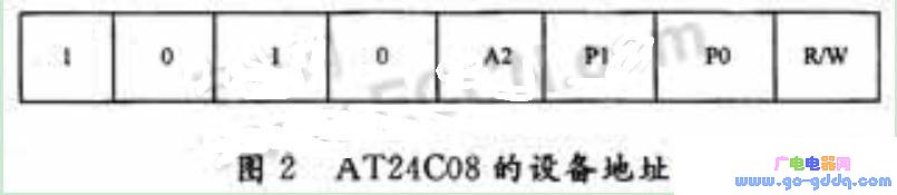

    AT24C08是容量为8192 b(1024 B)的E2PROM.AT24C08内部分为4页,每一页有256字节单元,所以若要访问某个单元则需要10位进行寻址,其中最高两位是页地址,低8位是页内地址。设备地址的定义如图2所示,其中P1P0对应页地址,管脚A2可为AT24C08设定两组设备地址。当A2为低电平时,4页的设备地址分别为0A0H,0A2H,0A4H,0A6H;当A2为高电平时;反之为0A8H,0AAH,0ACH,0AEH.因此,为了避免AT24C08与PCF8563的设备地址冲突,需将A2连接高电平。
微博桌面截图_20121112143951.jpg?imageView2/2/w/550
