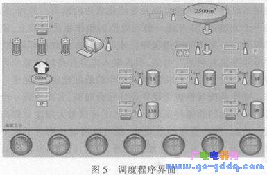

    主控计算机调度程序采用地址轮询的方式访问各台测控系统,将返回的数据参数存入数据库保存,方便历史数据的杏询。软件采用先进的双机热备技术,主机与备用机同时运仃程序,即使运行中一台计算机出现故障,程序也能无缝切换到另一台计算机机继续运行,具有极高的稳定性与可靠性。调度程序的界面清晰友好,其界面画面如图5所示。
