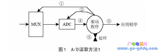

   图1所示的是第1种读取方法。假设A/D 转换器的转换时间较慢(5ms以上),应用程序调用图1所示的驱动程序,并传递要读取的通道。驱动程序通过M U X选择要读取的模拟通道(①)开始读。转换前,延时几μs以便使信号通过M U X传递,并使之稳定下来。接着,ADC被触发开始转换(②)。然后驱动程序延时一段时间以完成转换(③)。延时时间必须比ADC转换时间长。最后驱动程序读取ADC转换结果(④),并将转换结果返回到应用程序(⑤)。

    4.2 C8051F015单片机A/D模数转换器
    再来简单介绍一下C8051F015单片机A/D模数转换器的配置及特点。
    在C8051F015 单片机中,ADC的转换时钟周期至少在400ns,转换时钟应不大于2MHz。一般在启动ADC之前都要处于跟踪方式,而ADC一次转换完成要用16个系统时钟。另外,在转换之前还要加上3个系统时钟的跟踪/保持捕获时间,所以完成一次转换需19个ADC转换时钟(9.5μs)。图1中的方法简单,转换时间在ms级以上,一般用于变化慢的模拟输入信号,不适用于C8051F015。
