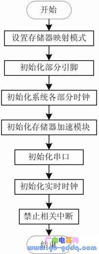

    图2 系统基本初始化Tar get Peset1 ni t()流程图
    由于启动代码的编写很长,而本文只是想指出编写启动代码是移植前必须做的准备工作并对其进行简要说明,因此在这里就不具体列出所有代码(具体的启动代码见参考文献[1]),而给出一个很重要的目标板初始化程序中的函数TargetReseTInit()的流程图,从中可以看出在进入main ()函数前对系统进行的基本初始化工作的具体步骤。
