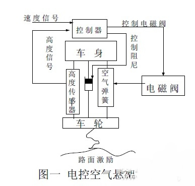

    电控空气悬架系统由电子控制单元(ECU),高度传感器、空气弹簧、速度传感器、减震器,车高升降控制键盘等组成。ECU 通过高度传感器实时检测车身高度,间接获得车身垂直加速度,同时通过速度传感器检测车辆行驶速度。ECU 内保存若干指标高度和三级可调阻尼值,指标高度与弹簧的舒适性、驾驶安全性和与应用规范保持一致。车速在不同的行驶条件下由ECU 自动执行相应的指标高度,也可由驾驶员手动控制高度和阻尼值。通过比较高度传感器检测结果和指标高度,若高度差超过了一定的公差范围,电磁阀就会被激发,通过充放气将实际高度调整到指标高度。减震器阻尼力共三档,根据车身上升速度、加速度控制减震器,执行相应的阻尼力,从而满足汽车行驶平顺性和乘坐舒适型的要求。电控空气悬架组成结构如图一。

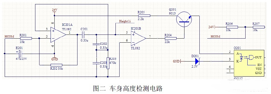

    该模块主要由3 个高度传感器和1 个速度传感器构成。车身高度传感器等效电感串联电阻。等效电感0°转角时对应约20mH,-45°转角时对应约8mH,+45°转角时对应约35mH。等效电阻120Ω。为此设计了LC 三点式振荡电路来检测车身高度传感器传来的信号,即设计一个正弦波发生器,由TL082 元件及外围电路构成,正弦波的频率随高度传感器等效电感的变化而不断变化,而后经比较器出来一个频率随电感不断变化的方波,经三极管放大和光耦隔离后输入到MCU 的输入捕捉端口。MCU 通过检测这一不断变化的频率来实现对高度传感器传来信号的检测。电路如图二所示,对速度传感器信号的检测也是通过检测其频率实现的,原理同高度传感输入电路类似。

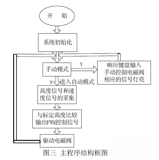

    空气悬架电子控制单元(ECAS)应用软件由系统初始化模块、判断手动自动调高模块、信号采集模块,键盘响应模块,输出控制模块等构成。主程序为一循环体,它担负调节车身高度和阻尼的任务,车身高度信号经传感器转换为具有一定占空比的方波信号,然后经过与微处理器中预设的标定高度进行比较,输出控制信号,当快达到标定高度时,减小输出信号的占空比,以防止过充。具体主程序框图如图三所示。

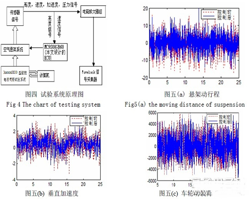

    本设计做了两自由度1/4 车辆空气悬架试验,通过在一定频率特性下,对比分析电控空气悬架和被动空气悬架在相同的路面激励下,得到不同的悬架动行程,车辆动载荷及垂直加速度,来验证本设计的可行性[4],验证本设计是否达到了提高车辆行驶平顺性和乘坐舒适型的目的。为下一步将科研成果转换成汽车电子产品提供技术储备和试验手段。
    本试验系统用到了美国 INSTRON 公司8800 数控液压伺服振动测试系统、空气弹簧、减振器、本文设计的控制器、加速度传感器、车身高度传感器、速度传感器,Wavebook 信号采集器、电脑等。试验原理如图四所示.试验系统上多加了两个传感器,分别是加速度传感器和压力传感器,加这两个传感器是为了测出簧上垂直加速度和轮胎动载荷。本试验过程中激励信号采用模拟B 级路面、车速50km/h 的白噪声随机输入信号,试验时间30s,采样间隔0.01s,空气弹簧工作高度275mm,分别采集空气悬架加控制器前、后的簧上质量垂直振动加速度,悬架动行程和轮胎动载荷。实验结果如图五所示,通过本实验我们可以看出用本文所设计的电控空气悬架系统明显在悬架动行程,车辆动载荷和垂直加速度三项指标上都比被动悬架有明显的改善,其中簧上质量垂直振动加速度的均方根值下降了12.89%说明本文所设计的控制器有效地改善了车轮的行驶平顺性,得到了较好的悬架特性,有实际应用的价值!
