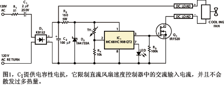

     微控制器需要2V ~ 5.5V范围的直流工作电源,电池或次级电源很容易供应这样范围的电压。但是在特定情况下,基于微控制器的产品必须在没有降压变压器或生热降压的电阻器的场合下,直接依靠120V或220V交流电源插座工作。作为替代品,规定用于交流线路服务的聚脂/聚丙烯膜电容器可充当无耗散电抗(图1)。电容器C1是一个额定电压为150V rms的2mF AVX FFB16C0205K,提供明显的交流电压降,它可降低加到二极管桥整流器D1的电压。耐燃的金属膜电阻器R1限制了交流电源线中由闪电和突然的负载变化引发的电流尖峰和瞬间电压。在本应用中,交流电流不超过 100 mA rms,并且51Ω、1W电阻器就能提供足够的限流能力。R2是 5W、160Ω Yageo J型电阻器,D2是1N4733A齐纳二极管,它们为FreescaleC68HC908QT2型微控制器提供5V稳定电源。

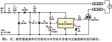

图2示出了一个光强度调节器

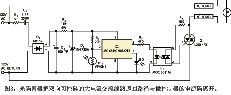

  原理图显示了基于微控制器的风扇调速器的代表性电路,其中的热敏电阻器传感气温,而微控制器驱动风扇电机。图2示出了一个光强度调节器,它基于廉价的双二极管整流器和一个双向可控硅灯控制器,它们共享接地。IC2是Fairchild MOC3021-M双向可控硅驱动器光隔离器,把灯返回路径和微控制器的接地返回隔离开(图3)。在这三种电路的每一种中,Kingbright W934GD5V0 LED指示器均包含一个内置限流电阻器(未显示)。
