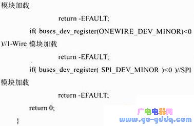

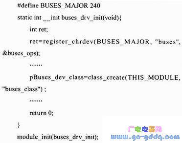

    2.1 注册一个新设备号
    首先可为统一接口的总线定义一个新的设备号240,而且以后注册的总线子设备都以此为主设备号。假如现在注册了一个1-Wire和一个I2C总线接口,那么,它们两者的主设备号都为240,而次设备号不同。如果1-Wire的次设备号为0,而I2C的次设备号为1,那么就可将两条总线区分开来了。此时的程序如程序片段一所示。

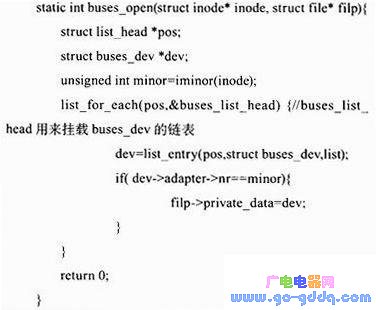

    应用程序打开设备的时候,利用子设备号可以找到总线对应的底层适配器,也就是说,子设备号兼具了适配器索引的功能,其具体实现如程序片段三所示。
    程序片段三:
    事实上,buses_dev是设备层和适配器层的桥梁,在open操作里被赋值给文件指针的私有数据域。那么,在读与写函数中,就可以反其道而行,通过文件指针的私有数据域就可获得buses_dev数据结构体。

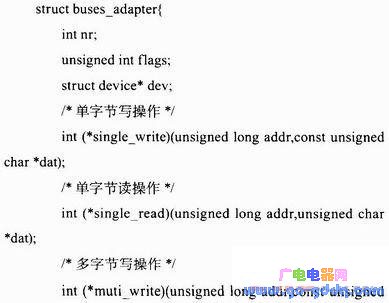

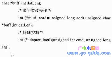

    适配器负责对底层数据的操作,由于不同的总线之间存在共性,所以,一般来说,它们都包含了单字节读、单字节写、多字节读、多字节写以及一些特殊控制。综上所述,该数据结构如程序片段四所示。
    程序片段四:

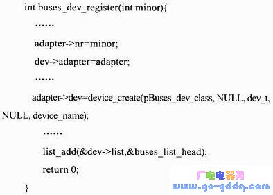

    所谓适配器注册,就是将适配器添加到全局链表buses_list_head中,只有这样,才能在字符设备接口的open操作中通过子设备号索引找到适配器,具体如程序片段五所示。
    程序片段五:

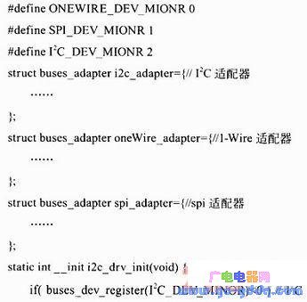

    这里分别以1-Wire、SPI、I2C总线为例来初始化三条总线适配器,同时实现适配器的单字节写、单字节读、特殊控制等三种基本操作。具体操作如下面的程序所示:
    程序片段六:

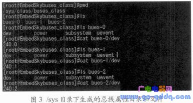

    完成设备驱动加载之后,就会在/dev目录下生成如图2所示的文件节点。通过打开节点,就可以打开总线的统一接口,从而实现对总线的读、写和控制操作。
    同时,还会在/sys目录下生成关于注册的总线属性目录和文件,主要包含有设备号的属性文件、电源管理属性目录、到类目录的链接、特殊事件属性文件等,具体如图3所示。

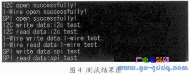

    这里分别对I2C接口的E2PROM芯片AT24C02、1-Wire接口的EEPROM芯片DS2433和SPI接口的EEPROM芯片25AA010进行测试。其测试结果如图4所示。
    其测试过程是:通过打开/dev/bus-0、/dev/bus-1、/dev/bus-2节点,调用写操作写一段数据到EEPROM,然后,再调用读操作读出刚才写入的数据,并验证两者是否一致,从而判断本文的接口函数的正确性。
