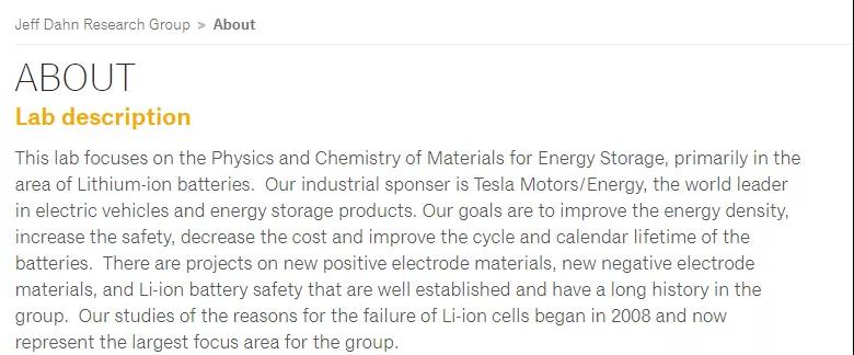

早在2015年,特斯拉就赞助达尔豪斯大学的Jeff Dahn的电池研究小组,结成合作伙伴关系。2016年6月,他们的合作伙伴关系开始生效。
Jeff Dahn电池研究小组简介
Jeff Dahn电池研究小组简介
Jeff Dahn在锂离子电池领域有着多年的研究经验,被认为是锂离子电池的先驱。他因帮助延长电池单体的生命周期而闻名于世。现在,他的工作主要集中在能量密度和耐用性的潜在增长上。
 Jeff Dahn
Jeff Dahn

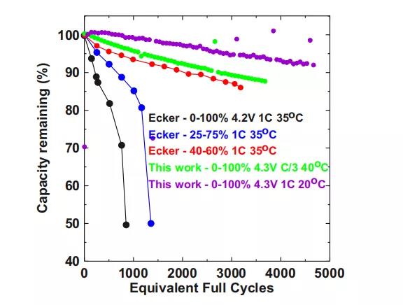

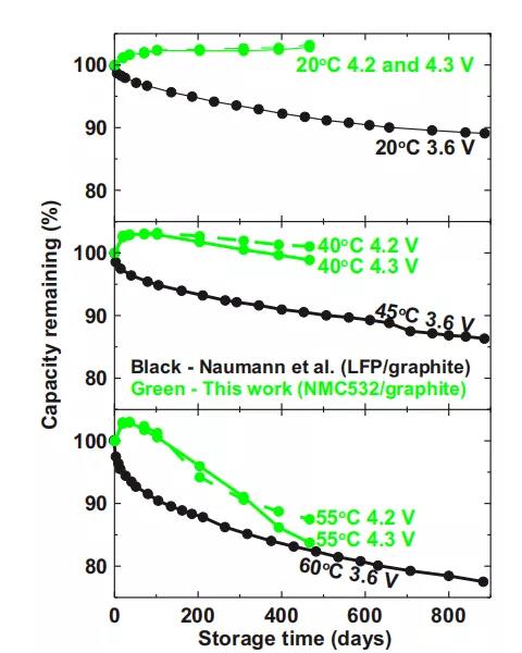

Dahn团队已经对这种类型的电池用长达3年的完成了某些测试。测试包括在20、40和55℃下的长期充放电循环,在20、40和55℃下的长期储存,以及在40℃的高精度库仑法测试。
根据测试,这类电池即使在40℃的极端温度下,这些电池也可以达到近4000个循环。
注:紫色和绿色为Dahn团队的测试结果,在接近4000个循环后,电量还能保持在85%以上,另外三个为对比项
注:在不同温度的存储时间和剩余容量关系测试中,Dahn团队(绿色)的电池在超过400天的测试中,余电都保持在85%以上,黑色为对比的磷酸铁锂电池表现

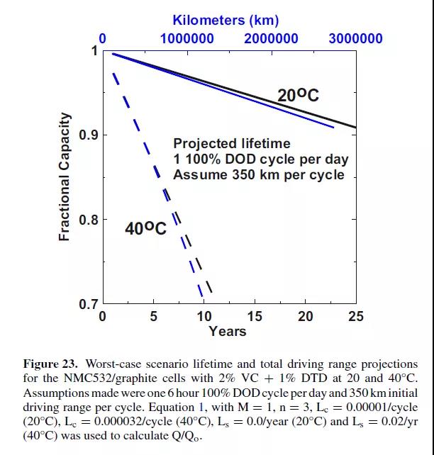

像特斯拉的电池一样,采用主动冷却系统,它可以将电池推至6000个循环以上,也就是说很容易超过100万英里。
注:如果将电池保持在 20°C 的平均温度,这些电池将在 EV 中提供超长的总行驶里程。即使电池持续在 40°C 下运行,仍可达到10 年寿命,达到 70%的容量,预计总行驶距离为 1,200,000 km。
Dahn团队的测试发现,适当设计的NCM/石墨电池,比 LFP/石墨电池具有更长的存储寿命。由于NCM/石墨电池的体积和比能量密度,比LFP/石墨电池大得多,不再需要在能量密度和寿命之间进行权衡。

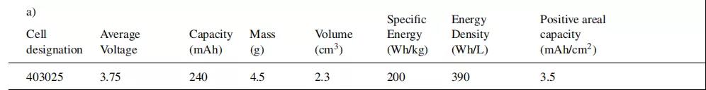

令人惊奇的是,这项测试的电池并没有用什么特殊材料,而是比较普通的电池。如下图,测试采用的电池是403025软包,能量密度在200Wh/kg。
注:在 30°C 和 C / 10 在 3.0 至 4.3 V 之间测量

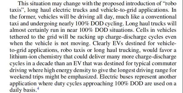

在上述测试论文中,Dahn团队特别提到,长寿命电池对于运营类车辆的好处,尤其对“自动驾驶出租车”很有用。
自动驾驶出租车要全天驾驶,远程电动卡车也几乎是100%的放电深度,因此,进一步提升循环寿命,对这几类车型十分有必要。
资料来源:《A Wide Range of Testing Results on an Excellent Lithium-Ion Cell Chemistry to be used as Benchmarks for New Battery Technologies》

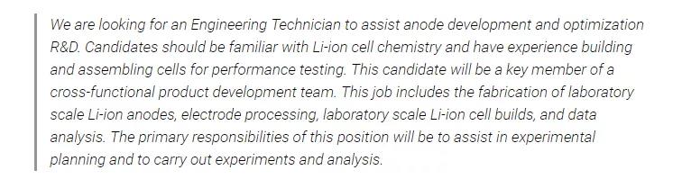

前不久,外媒eletrek发现了特斯拉正在招聘“电池生产工程师”,从而了解到,特斯拉正在加州的弗里蒙特建设电池试点生产线。
工作描述:
来源:eletrek
来源:eletrek
此外,特斯拉还列出了电池设计人员,分析师和测试人员的工作。
