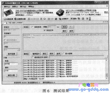

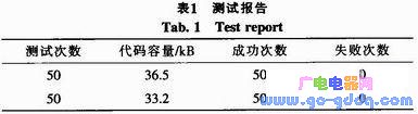

    根据以上程序,利用TCP&UDP测试工具对本方案进行测试,测试结果如图6及表1所示。
    4 结论
    通过数百次的实验表明,本文提出的这种嵌入式远程升级的方案在利用TCP通信协议进行软件的远程升级时,具有较高的升级成功率,较快的升级速度,且代码容量的大小基本符合FLASH存储器的要求。
