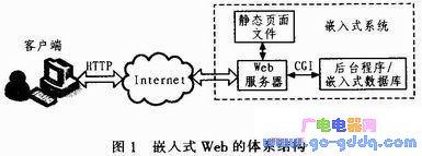

    嵌入式Web的体系结构如图1所示。客户端和嵌入式系统中Web服务器之间的通信协议采用HTTP(超文本传输协议)。嵌入式操作系统提供TCP/IP协议支持。嵌入式Web服务器提供静态网页,也可以通过CGI(Common GatewayInterface,公共网关接口)与后台程序或嵌入式数据库交互,进行数据访问或处理。
    嵌入式Web的工作流程如图2所示。嵌入式Web服务器的主要任务是接收客户端请求、解析客户端请求、响应客户端请求、向客户端回送请求的结果。客户端与Web服务器交换数据之前,首先用TCP/IP建立连接,服务器端程序建立TCP类型的Socket套接字;服务器在接收到用户端的请求后,解析客户请求的HTTP协议头,分析客户的请求,根据客户的请求做相应的处理并返回结果。

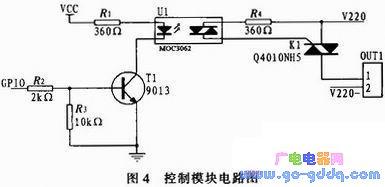

    控制模块实现对连接在市电AC220 V的插座各开关的“打开、关闭”操作,进而控制相连接的电器的工作。由于嵌入式系统使用的DC3.3V电源,且电流较小,控制模块须实现弱电对强电的控制。考虑到响应速度、电路功耗、使用寿命等因素,控制模块设计选用光电耦合器和可控硅。控制模块可控制电源插座的4路开关,其中一路的电路原理如图4所示。
    光电耦合器选用MOC3062,它集光电隔离、过零检测和过零触发为一体,可以自动检测交流电压的过零信息。可控硅选用Q4010NH5,是大功率开关型半导体器件,具有耐压高、容量大、体积小、无噪音等优点。
    ARM处理器的GPIO端口输出电平不足以使光耦元件U1(MOC3062)正常工作,需要信号放大。电阻R2和下拉电阻R3组成三极管保护电路。当GPIO端口输出为高电平时,三极管T1(9013)导通,使电阻R1和光耦U1形成通路,U1正常工作,GPIO输入信号得到放大,双向可控硅K1(Q401O NH5)的G控制端得到高电压,K1导通,插座220 V供电打开;当GPIO端口输出为低电平时,三极管T1截止,使电阻R1和光耦U1形成断路。此时U1不工作,K1断路,插座供电被关闭。

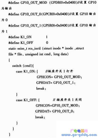

    文中使用GPIO口作为控制端口,每一位信息控制一个电源插座开关。以连接1号插座开关的GP10为例,说明其驱动程序的编写。
    将GP10定义为输出状态,并预设插座开关断开时输出0,此时GP10将输出0,输出低电平,并使图4中的三极管T1截止,光耦U1不工作,K1不导通,220 V供电断开;打开供电时,将GP10置1,即输出高电平,T1导通,220 V供电打开。
    驱动程序中ioctl函数代码如下:

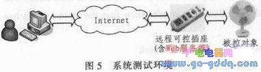

    文中在嵌入式系统开发平台上实现,并制作了控制模块硬件,对电源插座进行了内部连线改装,使之远程可控。搭建测试环境,对一台220 V供电工作的普通电扇进行远程控制,如图5所示。

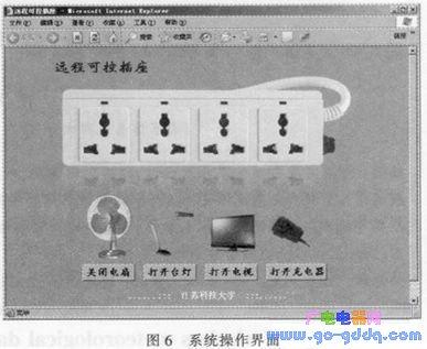

    用户用浏览器软件访问本系统,经登录认证后进入控制页面,如图6所示。点击“开启”按钮后,电扇转动;点击“关闭”按钮后,电扇关闭。系统运行正常,响应及时。测试表明,本文设计是可行的、有效的。
