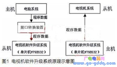

    系统原理
    便携式电视机软件升级系统原理如图1。电视机软件升级系统是以单片机W79E632为基础的可以独立运行的系统。首先升级系统作为从机接收电脑系统发送过来的升级程序数据并进行存储,然后升级系统作为主机将存储的升级程序数据发送给电视机系统,电视机系统将升级程序数据存储、运行,从而实现软件升级。
副本.jpg?imageView2/2/w/550
    目前电视机的升级接口一般是UART串行接口和I2C接口,该软件升级系统可以选用两种接口来升级。电脑系统若没有这两个接口,需要通过接口转换装置来与升级系统相连。

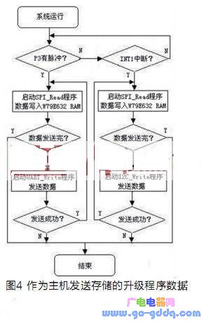

    作为主机发送升级程序数据
    升级系统作为主机的流程如图4所示。
    1.系统正常运行,开串口中断、外部中断及定时器中断,查询I/O口P3的状态,等待中断。
    2.从I2C接口发送存储的升级程序数据时,按一下开关SW3产生外部中断INT1。此时设置与产生INT0时相同。如果查询到P3口有脉冲则屏蔽除串口中断、定时器中断外的所有中断,其他设置与产生INT1中断相同。
    3.W79E632启动FLASH读程序SPI_Read,读取FLASH中存储的升级程序数据,每次连续读完256字节存入W79E632的RAM中。W79E632每次存储数据块的第一个字符存储前,判断是否是“结束”字符。
    4.W79E632读到“结束”字符,表示数据发送完毕,进入结束处理,反之则将通过串口或I2C接口发送数据。如果通过串口发送数据,则启动UART_Write将RAM中的数据写入串行接口寄存器进行发送;如果是I2C接口发送数据,则启动I2C_Write将RAM中的数据写入I/O口缓冲器寄存器进行发送。每发送完256字节的数据,W79E632继续发送一个累加校验和并等待电视机的响应信号。收到电视机返回的“RIGHT”信号则继续发送数据,如果收到返回的“ERROR”信号则结束。
    5.结束时,W79E632清除内部RAM、I/O缓冲寄存器和串行接口寄存器中的数据,将定时器、UART或I2C接口恢复为初始状态,读出堆栈中保存的数据并写入相应的寄存器以恢复中断前状态;绿灯继续闪动2s后开中断,系统恢复正常运行状态。
