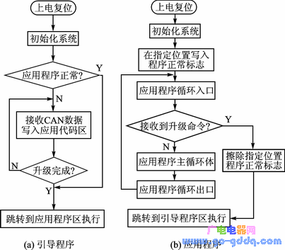

  整个系统由多个独立的完成一定功能的嵌入式模块、CAN总线和一个用于对整个系统进行升级的控制模块组成。其中,控制模块也可以是其中一个功能模块。在每个功能模块上安装有独立的引导程序,可以看作该模块的Bootloader,该引导程序永久固化在模块内,不随程序升级而升级。在该引导程序中嵌入CAN总线通信程序。正常工作情况下每个功能模块单独或通过CAN总线与其他模块协同工作。当需要对某个模块进行软件升级时,通过系统升级控制模块向该模块发送升级命令,该模块接收到命令后即跳转至引导程序,并等待系统升级模块发送升级数据,升级结束后再跳回至应用程序。

  为实现在线升级功能,首先需要编写引导程序,然后将它烧入Flash引导区中。为防止应用程序升级失败,在引导程序中需判断Flash指定位置是否有程序完好标志,该标志由完整的应用程序在每次上电后写入。应用程序可采用烧写方式和升级方式写入相应程序区。为实现引导程序和应用程序之间的相互跳转,采取指向函数指针的方式来实现。可以将Flash中的引导程序和应用程序作为两个普通函数,这两个函数的进入位置分别为0x08000000和0x08004000,然后在引导程序中设置一个指向函数的指针,其指针值为0x08004000;同理,在应用程序中设置一个函数指针,其值为0x08000000。这样在相应的程序中调用函数指针时就可以实现程序跳转。

  软件升级包括升级控制模块部分和待升级模块部分。
  升级控制模块部分的工作过程为:向待升级模块发送升级命令,待接收到模块返回的确认标志后,再通过CAN应用层协议向待升级模块发送升级数据,升级完成后向待升级模块发送完成命令。
     待升级模块工作流程如图4所示。分为引导程序部分和应用程序部分,这两部分内容在开发的时候是作为两个独立的工程项目来完成的。
  为确保在线升级的安全性,在Flash指定位置设置了一个程序完好标志。由于Flash的擦写是按照Page进行的,所以这个标志即使只有一位也需占用一个Page的大小。本系统中将标志设置在Flash最后一个Page。如果应用程序区没有空余的Page来写入该标志,就要考虑换用更大Flash容量的产品或者外扩存储器。程序完好标志在应用程序进入的时候写入,在接收到升级命令时擦除。若在引导程序中检测该标志不合法,就一直处于升级状态,直到最后收到升级成功命令为止。
  程序跳转示例性跳转代码如下:
  typedef void(*pFunc)(vold); //自定义函数指针数据类型
  pFunc Jump_To_App; //定义一个指向应用程序的指针
  Jump_To_App=(pFunc)0x08004000;
  Jump_To_App();
  需要注意的是,在程序执行跳转代码前,需要关闭中断响应,以避免发生不可预测的异常。同时,当程序跳转前,需要将堆栈指针设置到相应的程序区域。
