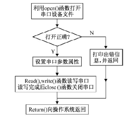

    Linux串口通信步骤可分为以下三步,操作流程如图1所示。
图1操作流程
    图1操作流程
    第一步:打开串口
    调用open()函数打开串口设备文件,若出错则返回-1,成功则返回文件句柄。
    #defineUART1/dev/ttySAC1
    intfd;
    fd=open("UART1",O_RDWR)/*以可读可写方式打开串口设备*/

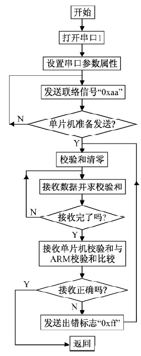

    由于s3c2440移植了定制和裁剪后的Linux2.6.32内核的操作系统,对串口的操作采用上述的Linux下串口操作方法,程序流程图如图2所示。
图2程序流程图
    图2程序流程图

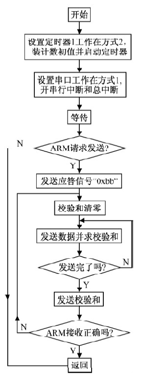

    选用C8051F021的定时器T1作为波特率发生器,晶振采用11.0592MHz,定时器工作在方式2,计数初值为0xfd,串口工作在串行方式1(1-8-N-1),采用中断方式收发数据。程序流程图如图3所示。
    Linux下的串口通信程序在PC机LinuxRHEL5下用arm-linux-gCC4.4.3交叉编译工具编译通过NFS挂载在s3c2440上运行,单片机端的通信程序用Cygnal的集成开发环境(IDE)编译并下载到C8051F021中运行。
图3程序流程图
