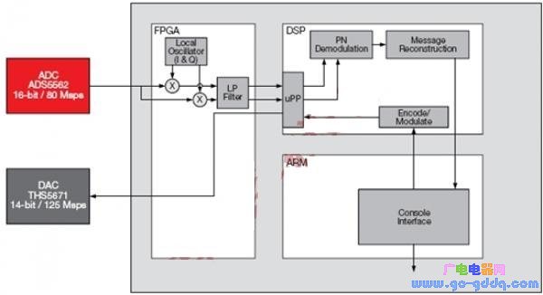

  对于DAC,该平台选用了TI的THS5671。这是一款14位125Msps差分电流输出DAC。负责本项目的客户为该系统提供的前端设计如图所示。
454
图:客户提供的前端设计。

    架构
    因为我们的SDR需要与DSP之间进行高速数据传送,所以我们选择使用uPP端口来实现FPGA接口。我们使用一个端口作为接口的发送端,使用另一端口作为接收端。事实上,该处理系统可以同时进行发送和接收,尽管这并非系统要求。这个功能的优势在于,它允许我们在发送器和接收器之间建立循环,以进行大量的测试和调试工作。
    对于一个10MHz载波来说,这种调制所需的处理特性,使系统过多地将全部处理任务在OMAP-L138处理器的DSP中完成。在速度较慢的应用中,DSP可以单独满足数据速率的要求,但由于客户要求以更高的速率发送数据,所以我们需要使用FPGA来执行部分处理任务。
    FPGA尤其擅长以非常高的频率执行重复任务,因此,我们选择在FPGA中执行初始解调和基带处理。这样,我们就可以大量减少DSP中的数据并降低DSP的数据速率。在发送侧,DSP可以预先计算最终的射频信号,以便将有效负载数据的编码时间降至最短。因此,FPGA仅仅将发送波形数据从uPP端口发送到DAC。事实上,不使用FPGA也可以完成这项工作,但是我们在设计系统时仍将FPGA加入,以便在需要时使用。
    FPGA的双端口RAM中包含一个正弦或余弦查找表,用于合成接收机的本机振荡器信号。FPGA中的乘法器/累加器用于根据要求解调信号。
    发送处理链
    当ARM微处理器上的软件向DSP发出传输消息包时,发送过程将会启动。DSP对数据进行编码,使其成为扩频调制序列,并将其编入一个预先计算的已调制正弦波查找表。然后,DSP使用uPP的内置DMA引擎建立一个DMA传输,用以将数据从DSP存储器传送到DAC。FPGA则起到中间调解作用,负责向DAC和uPP提供可编程时钟,用于设置发送采样率。
    接收处理链
    接收流程连续运行。ADC样本被同步送入FPGA——通过将输入样本与正交正弦和余弦波形相乘并积分,对数据进行基带处理,从而以较低的数据速率向DSP提供同相和正交样本。这些样本被uPP DMA引擎以DMA方式送入DSP存储器,再由DSP处理剩余的扩频解调处理步骤。一旦信号被解调,得到的数据包将使用TI的DSPLink处理器之间通信库传送回ARM处理器。ARM软件接收解码数据,并通过命令接口将数据呈现给用户。
  使用FPGA执行接收器初始基带处理能够释放足够的DSP处理能力,从而轻松完成剩余的解调和解码工作。如果系统中的输入信号采样率显着低于60MHz,则DSP可不借助FPGA的力量,独自执行基带处理任务。
