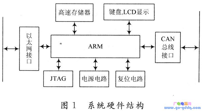

  1.1 系统硬件结构
  该系统的硬件部分主要由ARM、以太网接口、CAN接口、高速存储器、JTAG口、复位电路和电源等组成,其系统硬件结构如图1所示。ARM移植TCP/IP通信协议和CAN协议,可完成以太网协议和CAN总线协议转换,实现以太网接口和CAN接口通信数据的透明传输。以太网(Ethernet)指的是由Xerox公司创建并由Xerox、Intel和DEC公司联合开发的基带局域网规范,是当今现有局域网采用的最通用的通信协议标准。以太网络使用CSMA/CD(载波监听多路访问及冲突检测)技术,并以10M/S的速率运行在多种类型的电缆上。以太网与IEEE802·3系列标准相类似。

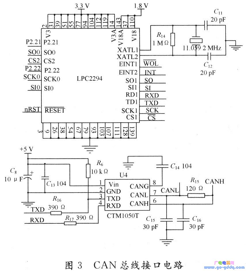

  1.4 CAN总线接口
  CAN总线接口由LPC2294和CAN总线收发器等构成。这里采用带隔离的高速cAN收发器CTMl050T,其主要功能是将CAN控制器的逻辑电平转换为CAN总线的差分电平,并且具有(DC2500V)隔离功能、ESD保护功能及TVS管防总线过压功能,其内带隔离器,可减少外部相关电路的设计。CAN总线接口电路如图3所示。CAN总线通过CAN收发器接口芯片82C250的两个输出端CANH和CANL与物理总线相连,而CANH端的状态只能是高电平或悬浮状态,CANL端只能是低电平或悬浮状态。这就保证不会在出现在RS-485网络中的现象,即当系统有错误,出现多节点同时向总线发送数据时,导致总线呈现短路,从而损坏某些节点的现象。而且CAN节点在错误严重的情况下具有自动关闭输出功能,以使总线上其他节点的操作不受影响,从而保证不会出现象在网络中,因个别节点出现问题,使得总线处于“死锁”状态。而且,CAN具有的完善的通信协议可由CAN控制器芯片及其接口芯片来实现,从而大大降低系统开发难度,缩短了开发周期,这些是仅有电气协议的RS-485所无法比拟的。

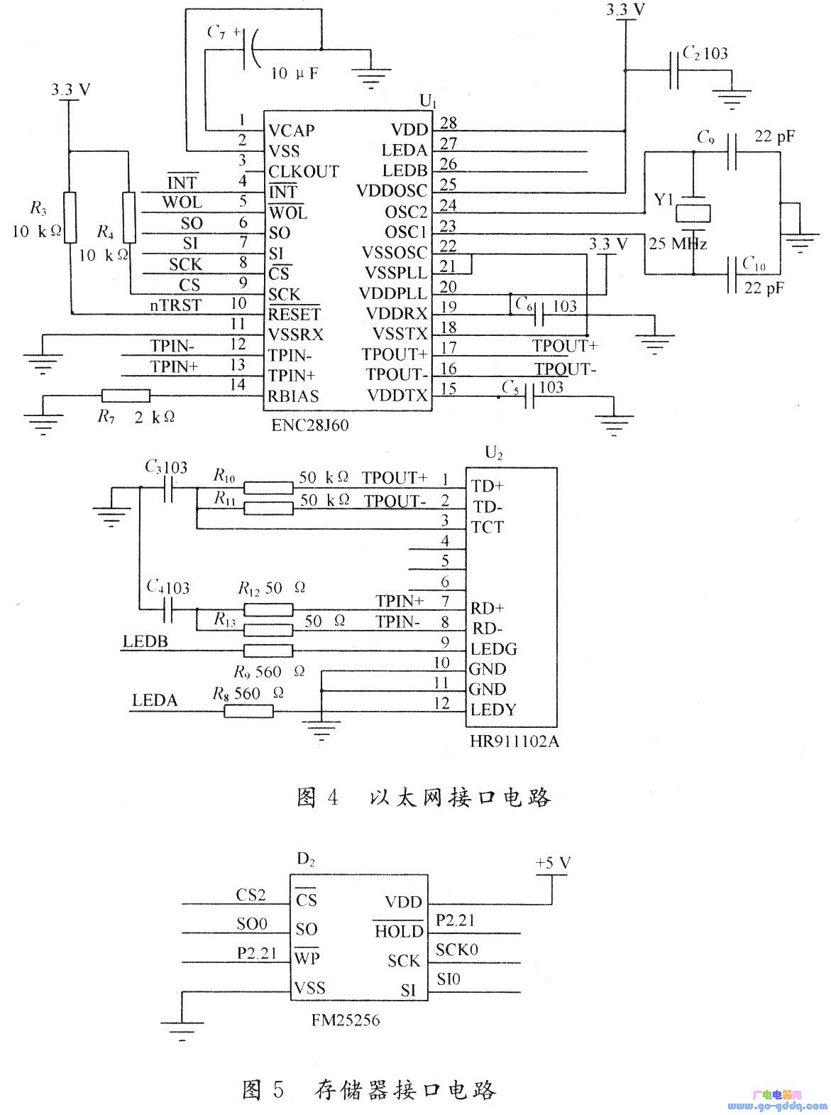

  1.5 以太网接口
  在系统设计中,采用ENC28J60作为网络接口芯片。ENC28J60是美国微芯科技公司推出的28引脚独立以太网控制器,内置以太网物理层器件(PHY)及介质访问控制器(MAC),可按以太网协议可靠地收发信息包数据。另外,它还具有可编程8 KB双端口SRAM缓冲器,数据传输速率高达10 Mb/s。ENC28J60具有多种集成功能,如CRC校验、可编程过滤、可自动评价、接收或拒收多种信息包、数据滤波等功能,能高效率地进行信息包的存储、检索和修改,可减轻主控微处理器的内存负荷。ENC28J60采用标准的SPI串行接口,只需4条连线即可实现与微处理器相连,而且它只有28个引脚,可以大大简化相关设计,减小空间。网络插座采用RJ45插座HR911102A,其内置网络变压器、状态显示灯和电阻网络,具有信号耦合电气隔离、阻抗匹配、抑制干扰等特点,可提高系统抗干扰能力和收发的稳定性。以太网接口电路如图4所示。图4中ENC28J60的2个中断引脚INT和WOL分别接LPC2294的EINTl,EINT2;ENC28J60的SPI脚SO,SI,SCK,CS分别接LPC2294的脚MISO1,MISll,SCKl,CSl,2个专用的引脚(LEDA,LEDB)用于连接HR911102A的LEDG,LEDY,进行网络活动状态指示。

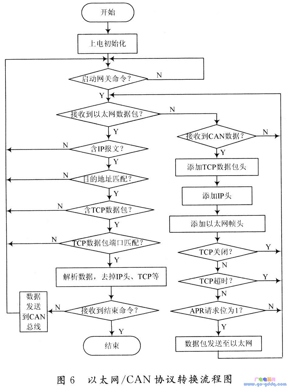

  2.3 以太网/CAN双向协议转换
  整个设计中最为关键的就是CAN协议与TCP/IP协议的相互转换。协议转换流程图如图6所示。
  其具体过程如下:当网关接收到数据,首先判断数据类型,如果是从CAN接口接收CAN协议报文,便分离出数据部分,再将报文数据部分按系统规定的应用层格式进行封装,然后将应用层数据存入以太网接口发送缓冲区,由该接口在数据前面依次添加TCP或UDP头、IP头、以太帧头,最后封装成以太帧后,通过以太网接口发往以太网。若接收到的以太网数据,数据转换过程相反,依次去掉IP头、TCP或UDP头和应用层头,再将应用层数据按CAN报文格式封装好后存入CAN接口发送缓冲区,由CAN接口发往CAN网络中相应设备。若应用层数据长度大于8 B,则还需将数据以8 B为一组进行拆分。
