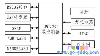

  主节点整体硬件结构如图2所示。
图2 硬件结构
图2 硬件结构
  主节点采用的LPC2294基于ARM7TDMI内核的32位处理器,带有256kB高速FLASH、16kB静态RAM,内部集成4路CAN控制器,支持SRAM、FALSH扩展。由于LPC2294内部集成CAN,因此外部只需CAN收发器与之连接。CAN收发器选用周立功的CTMl050T.CTM1050T是一款带隔离的高速CAN收发器,主要功能是将CAN控制器的逻辑电平转换为CAN总线的差分电平,并具有隔离功能(DC2500 V)、ESD保护功能及TVS管防总线过压功能。  LPC2294具有外部存储器控制器(EMC),通过该部件可以扩展更多的FLASH和SRAM以及以太网、USB等外设。主节点采用RTL8019AS作为以太网控制器,分别使用MT45W4MW16、SST39VF1601、K9F2G08UOA进行SRAM、NORFLASH、NANDFLASH的扩展。
