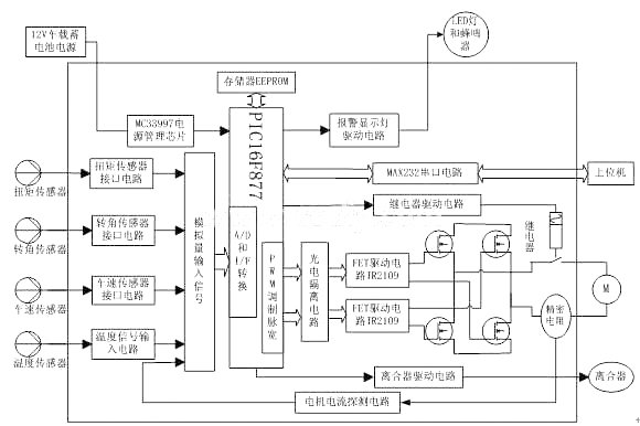

                                                     图3-1 ECU系统结构原理图
  3.1 ECU工作原理
  系统的控制核心为PIC16F877单片机,控制单元结构如图3-1所示。整个系统由车载12V蓄电池供电,ECU工作时,扭矩、转角、车速、温度等传感器把采集到的信号经过输入接口电路处理后送至单片机的相应端口, 单片机根据系统助力特性和相应算法对这些数据分析处理,以确定助力电流的大小和方向,并通过单片机的PWM口发出脉冲指令和相应的换向控制端口发出换向指令,通过驱动电路和H桥电路控制直流电动机工作。在电动机的驱动电路上设有电流传感器,该传感器把检测到的电机实际工作电流通过电流探测电路反馈到单片机,单片机再根据相应的控制算法对电机实现闭环控制。如EPS系统工作出现异常,单片机将驱动EPS灯亮进行报警提示,同时断开继电器、离合器,退出电动助力工作模式,转为人工手动助力模式[3]。

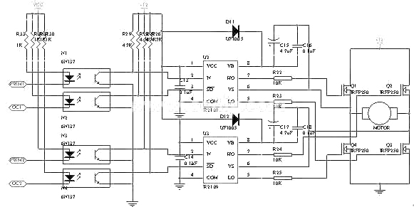

  电动机驱动控制电路必须能够高精度、快速地调整电动机的转速和输出转矩,从而满足EPS系统实时性和可靠性的要求。本项目中后向通道的核心控制采用脉宽调制(PWM)控制H桥电路。直流电机PWM控制方式有多种,根据电机工作的实际需要和系统的整体要求,本项目采用受限单极可逆PWM控制模式,主要优点在于可以避免开关管同臂导通,运行可靠性高、不需附加延时电路、开关频率相对较高,特别适用于大功率、大转动惯量、可靠性要求较高的直流电机控制的场合。
  3.5.1 电机驱动电路
  电动机的驱动电路主要包括FET桥式电路、FET基极驱动电路、电机驱动线路上的电流传感器和继电器构成。
  FET桥式电路主要由四个大功率MOSFET功率管组成,要求功率管具有良好的开关特性、能承受较大的驱动电流、且具有较长的使用寿命,根据电机的功率参数及功率管的极限参数和电特性,我们采用四个相同的N沟道IRFP250功率管来构成H桥电路。
  FET 基极驱动电路选用MOSFET专用栅极集成电路IR2109作为核心模块,该芯片是一种单通道、栅极驱动、高压高速功率器件,采用高度集成的电平转换技术,大大简化了逻辑电路对功率器件的控制要求,上管采用外部自举电容上电,使驱动电源数目大大减少,控制了电路板的体积,降低了成本,提高了系统可靠性 [4]。
  驱动电路如图3-2所示,两个IR2109的IN端为驱动H桥同臂上下两个功率管的信号脉冲输入端,分别通过具有高速性能的6N137光电耦合器接至PIC16F877单片机的两个PWM脉冲输出端口;两个SD端分别与单片机的一个I/O口相连,控制电机停车操作;每个芯片的HO和LO端分别与同桥臂的功率管相连,控制电机转速;VB端通过自举二极管UF1005与+12V 电源相连,为了阻断特殊电路中所承受的全部电压,此处选用具有超快恢复特性的二极管UF1005。

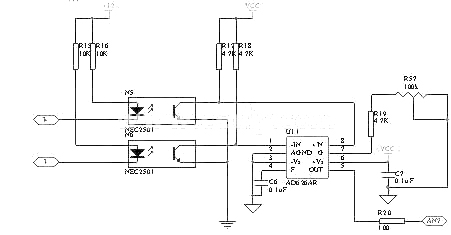

  系统进行电流采样有两方面用途,一是为电动机提供保护;二是通过电流传感器反馈电枢电流的信号,以便对电枢电流进行闭环控制。标准电阻是一种常用的电流传感器,由于其简单可靠、阻值稳定、精度高、频响好、输出电压直接比例于所流过的电流,在 PWM 系统中应用相当广泛。标准电阻一般采用锰铜或硅锰铜制成。在采样电路中,选用AD626把采样信号放大10的n倍送至单片机相应端口,具体电路如图 3-3。

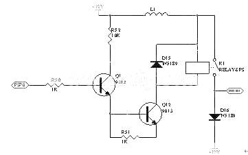

  如下图3-4所示,CPU控制信号经CPU端口PSP0输出后,开关管 Q1导通并驱动功率三极管 Q12,使继电器通电并闭合节点,继电器节点闭合后可给电机、离合器供电。CPU输出的高低电平信号分别控制继电器的合开操作。
                                                                 图3-4 继电器控制电路设计
