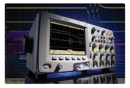

    MSO是一种把数字存储示波器(DSO)的所有测量能力与逻辑分析仪的某些测量能力整合到一起的混合测试仪器,并且让示波器和逻辑分析仪共享触发电路,以便让它们能同时触发,波形被同时显示和刷新。有了MSO,就能在同一显示器上看到如图1所示的在时间上对齐的多个模拟和数字波形,而且示波器通道和逻辑通道间的时延几乎可以忽略不计(<=30ps)。
11.jpg?imageView2/2/w/550
图1:安捷伦6000系列混合信号示波器。

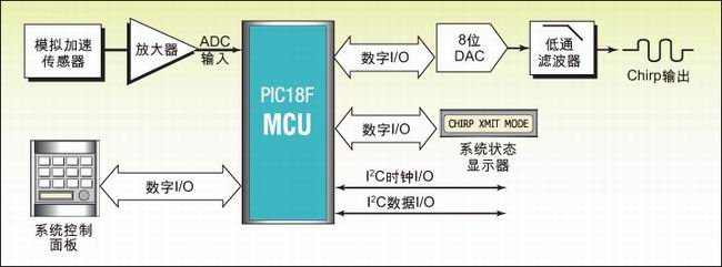

    图 2 是Solutions Cubed 公司为一项嵌入式工业应用所开发的嵌入式“chirp”产品的方框图。该混合信号嵌入式产品的核心是MICroChip PIC18F452-I/PT微控制器,它执行内部16位的指令集。由于这种特殊的 MCU 有内部总线结构并包括嵌入式ADC,因此该混合信号器件及相应的外围电路是最适合利用MSO来进行设计和调试的对象。尽管了解这项特殊设计不一定与读者的特定设计应用有非常密切的联系,但我们仍将通过全面讲述该系统的工作,使读者了解MSO 如何用于这种类型的混合信号测量应用。
    这项设计的最终目标是依据各种模拟、数字和串行 I/O 输入条件,产生各种长度、形状和幅度的“chirp”信号(该信号是包括特定周期数的RF脉冲模拟信号,在宇航∕国防和汽车应用中经常见到)。该MCU 同时检测如下三种模拟和数字输入,以确定需产生的输出chirp信号的模拟特性:
22.jpg?imageView2/2/w/550
图2:依据模拟、数字和串行 I/O产生模拟“chirp”输出的混合信号嵌入式设计。
    1. 利用 MCU 并行数字 I/O 端口之一来监测用户控制面板的状态,从而确定所产生的输出chirp信号的形状(正弦波、三角波或方波)。
    2. 通过 MCU 上的一个 ADC的输入来监测加速度模拟输入传感器的输出电平,来确定所产生输出chirp信号的幅度。
    3. 使用 MCU 上的专用 I2C 串行 I/O 端口,来监测串行 I2C 通信链路的状态,从而确定输出chirp信号中产生的脉冲数。这一 I2C通信输入信号从该嵌入式设计的另一智能子系统部件中产生。
    根据模拟、数字和串行这三个输入状态,MCU 向外部 8位DAC连续输出并行信号,以产生各种幅度、形状和长度的模拟chirp信号。未经滤波的DAC输出阶梯信号,被送入一个模拟低通滤波器,在这里对信号进行平滑滤波并降低噪声。这一模拟滤波器也为该输出信号引入预先确定的相移量。最后,MCU 通过另外的数字 I/O 端口产生并行数字输出,来驱动显示系统状态信息的 LCD 显示器。

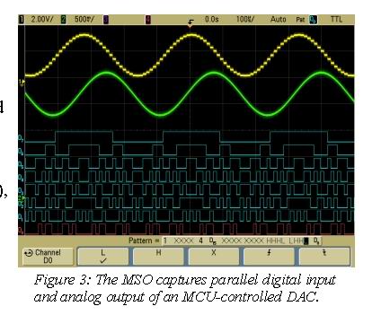

    在尝试编码 MCU来监测各种输入和产生规定的最终要求的输出信号之前,我们决定首先产生启用该嵌入式设计某一部分∕某项功能的测试代码,在增加交互式的复杂性之前,先验证它的正确工作和信号完整性。所启用和调试的第一部分电路∕功能是外部的输出 DAC和模拟滤波器。为验证该电路和内部固件的工作是否正确,我们最初对MCU 编码,使其产生固定幅度的连续和重复的正弦波,而不考虑输入控制∕状态信号条件。
    图 3 所示为MSO的屏幕图像,即用来捕获驱动外部 DAC 数字输入的该MCU数字 I/O端口的连续数字输出(下方的蓝色迹线)。此外我们还能看到在时间上对准的转换器阶梯波输出(上方的黄色迹线)和经模拟滤波的输出信号(中间的绿色迹线)。这些特定信号的输出电平较低,仅为 8位DAC(最大256级)的 4位 (16级电平),我们能容易地在示波器上观察该转换器的未经滤波的阶梯波输出特性。

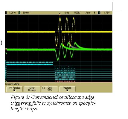

图5:传统示波器的边沿触发无法同步特定长度的chirp。
    在启动和验证了外部 DAC 和模拟滤波电路正确运行后,该设计∕启动过程的下一步是根据串行 I2C 输入产生规定数量的非重复正弦波脉冲(chirp)。图 5 显示使用标准的示波器沿触发,所得到的不同长度chirp的重叠(无限余辉)。传统示波器的沿触发不可能实现对规定长度chirp的触发。

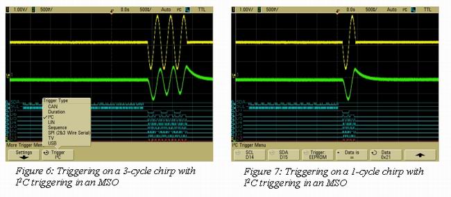

    使用 MSO 的 I2C 触发能力,示波器就能同步特定串行输入条件下的捕获,用来指示 MCU 产生规定长度(脉冲数)的输出chirp,如图 6 和图 7 所示。
    图 6 显示了MSO利用在特定的串行地址和数据内容上的I2C 触发来触发只有 3 个周期长的chirp信号的能力。而图 7则显示对长度仅有 1 周期的chirp的触发能力。数据通道 D14 和 D15(上方的两条蓝色数字迹线)分别被定义为 I2C 时钟和数据输入触发信号。实际上我们能规定16个数字通道中的任何一个以及2到4个模拟示波器通道连续触发在这2 个串行输入信号上。在监测串行输入和模拟输出信号时,D0-D7 被设置来检测DAC 输入(MCU 输出)信号(下方的 8 条蓝色迹线和读数字迹线),如图 6 和图 7 所示。
    虽然图中没有显示,但我们可以根据用来确定输出信号幅度的输入模拟加速度传感器的其它模拟输入信号,把示波器的其它模拟通道设置到同步探测、采集并触发 MSO。此外,我们还能利用未使用的 MSO 数字通道,用以监测和∕或进一步实现对数控面板输入或 LCD 输出驱动器信号的高质量触发。
66.jpg?imageView2/2/w/550
图6:用 MSO 中的 I2C 触发一个 3 周期长的chirp信号。图7:用 MSO 中的 I2C 触发仅有 1 周期长的chirp信号。
