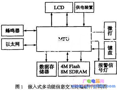

    MIIT 的硬件系统主要包括微处理器、存储器、外部设备,其硬件结构如图1 所示。
   36.jpg?imageView2/2/w/550
    EMPU (嵌入式微处理器) 是整个终端系统的核心,它主要由运算器和控制逻辑构成,通过控制总线、地址总线控制外部设备和存储器之间、存储器和存储器之间、外部设备和外部设备之间的信息传输。选择时装配EMPU 的电路板上必须包括SDRAM(同步动态随机存储器) 、总线接口、各种外设接口等器件。存储器主要是用来存储数据,选择时要考虑存储数据大小,这里选用4M 的FLASH ROM (闪存) 和16M 的SDRAM。外部设备(输入设备和输出设备) 是MIIT与用户及其它设备之间通讯的桥梁。其中输入设备(如键盘) 将外来的数据传输给MIIT ,输出设备(如微型打印机) 将MIIT 处理结果显示或传递给其它设备。

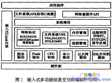

    嵌入式软件系统主要包括嵌入式操作系统、驱动程序、应用程序3 部分,其结构如图2 所示。嵌入式操作系统是将MPU 时间、中断、I/ O、定时器等资源包装起来,留给用户一个API 接口的系统。它主要负责进程管理;系统时钟管理;进程间通信管理和系统中断管理。MIIT 的操作系统采用嵌入式uClinux ,它是一个以Linux 为内核的嵌入式操作系统,具有Linux 大部分优点,适用于工控领域。驱动程序作为操作系统内核与机器硬件之间的接口,对上层来说它只是调用HAL (硬件抽象层) 提供的功能,对下层来说负责对外围设备的控制、管理和读写操作。
    应用程序由C 语言编写的多种功能的程序构成,它是系统应用功能的具体体现,其内部各函数之间采用函数调用的方式进行连接。嵌入式操作系统、驱动程序、应用程序这三者之间,嵌入式uClinux 是整个软件系统的枢纽,它采用系统调用的工作模式,通过文件系统、进程管理等与各种硬件驱动程序(如图形驱动、FLASH(闪存) 驱动、串口驱动以及打印驱动等) 进行数据交换,通过API (application interface) 与应用程序进行数据交换。
