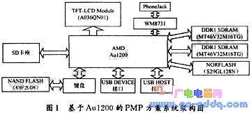

    AMD公司于2005年1月推出了专门为PMP设计的处理器AlchemyAu1200,在分析研究该芯片相关资料的基础上,设计的便携式媒体播放器(PMP)设计方案,其系统架构如图1所示。

    本方案由主处理器、内存、启动ROM、主存储器、音频CODEC、LCD屏、外围扩展接口、键盘、电源等部分组成。

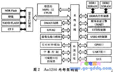

    主处理器为AMD的AlchemyAu1200,这是一款低功耗、高性能的处理器,内部架构如图2所示,主要特性包括:功耗极低:<400mW@400MHz;支持DDR1和DDR2内存,支持NANDFLASH启动,集成媒体加速引擎(MediaACCelerationEngine,MAE)不需要外部DSP而实现视频文件的直接解码播放,从而可以简化编程环境并减少组件,USB2.0控制器支持HOST模式和DEVICE模式,从而支持更高的下载速度和更加灵活的连接,具有叠加和混合功能的LCD控制器,配备摄像头接口AES-128硬件资料加密/解密;可编程串行控制器支持IIS,AC97,SPI,SMBus,操作系统支持WindowsCE5.0,Linux2.6。
767
    系统内存选用美光的DDR266SDRAM,型号为MT46V32M16TG,采用2片并联的形式,总容量为128MB,数据位宽为32b,内存带宽为1066MB/s,与Au1200的内存控制器直接相连。

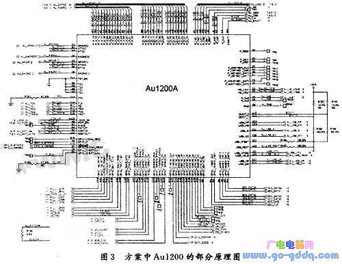

    启动ROM为NOR型FLASH存储器,型号为S29GL128N10,容量为16MB,16b的数据位宽,由于Au1200的地址总线只有15根,故需要一片锁存器74LVC16374,并配合ALE信号来锁存地址,以完成S29GL128N10与Au1200的连接。
    考虑到设备的便携性、抗震性和功耗,没有配置硬盘作为主存储器,而是选用NAND型FLASH存储器,型号为K9F2G08,容量为256MB,8b数据位宽。另外板上预留SD卡座,可以通过SD卡来扩充主存储器容量。
    声卡芯片为Wolfson公司的WM8731,这是一颗低功耗立体声音频CODEC,通过IIS接口与Au1200相连。自带独立的放大器,可直接驱动16Ω或32Ω的耳机。
    两个USB接口分别配置成HOST和DEVICE模式,提高系统的扩展能力。由于USB配置成HOST控制器时需要提供+5V,500mA的电源,故使用一颗MC34063通过STEP-UP方式将锂电池提供的3.6V电压升压到+5V为USB设备供电,通过设置电流检测电阻的大小将最大电流限制于500mA。
    本设计的按键由控制键和方向导航键构成。每个常开式按键的一端连接74LVC16244已上拉的输入端口,另一端接地;然后将74LVC16244的输出端连接于Au1200的数据端口,由软件按键动作检测并执行相应的操作。
    LCD显示屏选用友达科技(AUO)的A036QN01,规格为3.6in,最佳分辨率为960×234,接口类型Digital8bRGB,工作电压3.3V,利用软排线将8b的RGB数字接口直接与Au1200自带的LCD控制器端口相连。
    本设计中的电源由一片锂电池提供。为降低系统功耗以延长PMP的播放时间,对系统电源配置采取以下措施:Au1200将低电压的内核供电与外部I/O口供电隔离,Au1200内核电压为1.2V,外部I/O口电压为2.5V和3.3V,系统需要的3种电压值3.3V,2.5V,1.2V皆由锂电池的3.6V电压经DC-DC变换电路得到,变换电路选用由SC192构成的高效率的BUCK型DC-DC电路形式;Au1200在休眠状态时可以将核心电压设置为关闭,从而降低电能损耗。以上措施同时降低了主处理器Au1200自身损耗和外围电路的电能损耗,在配置电池容量为1500mAH的情况下,可以保证3h的连续播放时间。
    另外,主处理器的各路供电电压必须以一定的顺序加载才能使其顺利启动,首先加载3.3V和2.5V电压,处理器此时将设置VDDXOK端口为有效,然后使能PWR-ED端口,PWR-ED端口再控制1.2V电压加载到Au1200内核,完成Au1200的上电过程,此过程由一片MAX6744芯片协助完成。
