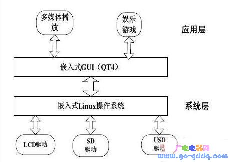

    系统的底层包括文件系统的搭建以及各种接口部件的驱动程序,这些驱动程序通过嵌入式Linux操作系统进行调用,然后完成应用的功能,为上层的接口层和应用层提供服务。
    中间的嵌入式GUI为接口层,采用QT4作为用户GUI的界面库。QT4是基于服务器-客户端的一种用户界面中间件,提供了丰富的功能控件和精美的界面设计功能,可以便捷的设计出所需要的各种功能模块。
    系统的最上层就是直接面向用户的应用层。该层采用QT4设计,向用户提供了精美的用户界面,用户可以通过触摸屏方便的调用相关功能。系统的软件结构框图如图1所示:

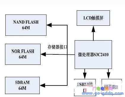

    它适用于工业控制、移动通信设备、医疗仪器等多种场合,外扩64MBNANDFLASH和64MSDRAM,提供USB2。0接口与计算机进行高速通信;该平台集成了大尺寸LCD触摸屏,型号:LQ080V3DG01,分辨率:640*480像素,这也是选择它作为开发平台的重要原因。系统硬件结构框图如图2所示。
10.jpg?imageView2/2/w/550
    图2系统硬件结构框图

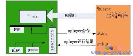

    对于音频和视频的播放,本系统使用QT设计一个前端播放、控制界面,并使用Mplayer作为后端程序,能播放mp3、ogg、ogm、wma、wav、asf、au、avi、mpeg、mpg、mv1、mov、wmv、pls、m3u、mp4、m4a等音频和视频格式。播放器模块的结构图如图3所示,播放器使用Mplayer作为后端程序(红色部分),使用QT4开发前端程序(绿色部分)。
播放器结构图
    图3播放器结构图
    3。1。1后端程序简介
    本系统使用Mplayer作为其后端程序。MPlayer被评为Linux下的最佳媒体播放工具,不需要任何系统解码器就可以播放包括视频、音频、流媒体、广播、电视等各种媒体。
    Mplayer另一个重要特点在于其开源性。
    Realplayer,WindowsMediaPlayer,QuICkTime等许多播放软件都是性能优秀的播放软件,但由于它们都不开放源代码,给移植带来了麻烦。同时MPlayer还具有良好的移植性,可以移植到许多非X86平台上,MPlayer软件包中含有针对ARM架构的优化代码,这些代码利用ARM的特性加快了对媒体的处理速度。
    基于以上多个原因,本系统选择了MPlayer作为娱乐终端的播放软件。本系统通过移植Mplayer来实现对视频的播放功能。Mplayer编、解码模块,是系统的音、视频处理中心,在mplayer的编解码库中,包含的大量的音、视频格式处理程序,经过编译优化过的mplayer可以完成对大多数音、视频格式高效的编解码工作。
    3。1。2前端程序的设计与播放器的实现
    主界面窗口有一个显示屏和一些控制按钮,包括播放、暂停、下一首、上一首、音量调整以及播放进度条。文件操作窗口可以使用户选择要播放的文件。
    播放列表用来播放用户加载的多媒体文件。
    MPlayer默认全屏播放,但在GUI中一般都是指定区域或者控制来播放。这样显得美观,MPlayer支持在指定的X窗口播放的功能。用-wid参数告诉窗口ID即可。例如:mplayertest。mpg-wid0x00029#0x0029是XID,而QT的控件都是从QWidget继承下来,因此它本身也有wid,这样只要用QWidget::winID()取出WID,即可实现在指定窗口播放视频的功能。
    本模块是建立一个QtGUI程序。然后用一个label控件来播放视屏,用一个进度条显示播放的进度,用按键显播放,暂停,上一首,下一首,停止和添加资源文件。然后用一个Qprocess在后台执行MPlayer,并把label的WID传给它。然后把MPlayer的输入输出重定向,把原本从标准输入接收命令变成从GUI的接收命令。

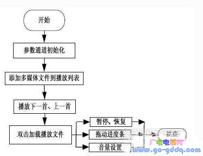

    播放器实现的软件流程图如图4所示:
11.jpg?imageView2/2/w/550
    图4播放器软件流程图。
    通过定义一个QProcess对象调用已编译好的Mplayer。
    QProcess*process=newQProcess();
    process->setProcessChannelMode(QProcess::MergedChannels);
    Process->start("mplayer–ac–madxxxxx");
    在命令中添加-slave和-quiet就可以通过命令设置Mplayer实现相应的功能。Process->start("mplayer–slave–quiet–ac–madxxxxx")。

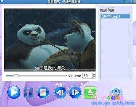

    系统最终实现的实验效果图如图5所示:

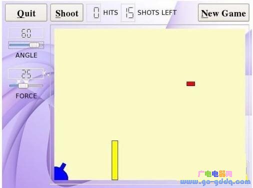

    本系统设计了一个打砖块游戏。通过建立一个打砖块的游戏类CANnonFiELD,包含角度intangle、力度intforce、是否正在射击boolisShooting等成员,具有设置角度setAngle(intangle)、设置力度setForce(intforce)、射击shoot()、运动轨迹shotRect()、游戏控制newTarget()、setGameOver()、restartGame()等槽函数,能发出击中hit()、未击中missed()、角度变化angleChanged(intnewAngle)力度变化forceChanged(intnewForce)等信号。
    游戏开始时使用随机函数在指定区域内显示一个砖块,点击射击按钮时通过setAngle和setForce设置的角度和力度,使用shoot()进行射击,通过发出的击中hit()或未击中missed()信号来作出相应的动作。仿真效果图如图6所示:
