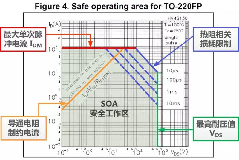

器件手册一般都会提供SOA(Safe operating area)数据图表,主要和晶圆的散热、瞬间电压和电流的承受能力有关,通过IDM和VDS及器件晶圆沟道损耗的限制形成一个工作区域,称为安全工作区,如下图所示。安全工作区可以避免管子因结温过高而损坏。
图2 器件手册SOA曲线图

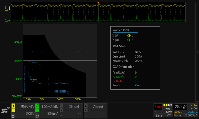

示波器的测试应用非常简单,使用电压、电流探头正常测试开关管的VDS和IDM,并打开SOA分析功能,对照数据手册的SOA数据设置好示波器的SOA参数即可。一但波形触碰到安全区以外的区域,就说明器件超额工作,存在危险。
三、示波器的SOA分析功能有哪些作用?
1)支持连续测试,并统计通过及失败的总数次,该模式可用于连续烤机测试;
2)支持触碰(波形超出安全区域)停止、自动截图、声音提示操作;
3)安全工作区可通过电压、电流、功率限制设定,也可自定义设定。
图3 示波器SOA测试波形图
