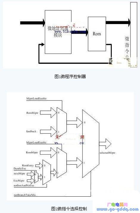

    在微处理器中产生控制信号一般由微程序和状态机两种方法实现,其中微程序属于固件。微程序控制器输出的微指令用来控制整个FPU工作[3]。一条微程序一般由操作控制和顺序控制两大部分组成。控制部分用来管理和指挥FPU的工作[4]。微程序的顺序控制部分用来决定产生下一条微指令的地址。微程序控制器有其自身的优点,比如:具有规整性、灵活性和可维护性等一系列优点。本设计的微程序控制器的结构如图1所示。
   44.jpg?imageView2/2/w/550
    微程序控制器主要包括三部分,用于产生下一条微指令的微地址生成模块、用于存储微指令的存储器(此为一块Rom)和用于指挥FPU工作的控制总线,其中主要是前两部分,下面分别给与介绍:
    2.1 微地址生成模块介绍
    微地址生成模块主要目的就是产生下一条微指令的地址。地址线宽为8bit,下一条微地址由如下几条产生(如图2所示):
    1.ExcMiptr信号是用来选择由于一条FPU指令执行过程中产生各种异常(包括结果不精确异常、上溢、下溢和无效异常)对应的异常操作与控制的入口地址。
    2.nextMiptr信号是用于选择一条FPU指令执行过程正常情况下,产生下一条微指令的地址。
    3. RomEntry信号是用于根据FPU指令选择不同指令的入口地址,本设计把单精度和双精度的加、减、乘、除、乘加等指令设计有不同的控制入口地址。
    4.RomMiptr信号是微地址默认的停靠地址,即在复位和FPU空闲时输出的默认地址
    5.feedback信号是用于选择用于跳转微指令地址,例如在本设计中用于乘加、乘减指令的跳转控制。
    如上这些地址信号的控制都来源于微指令的控制位。其中是否产生分支的控制如图3所示。
45.jpg?imageView2/2/w/550
图3 微指令分支控制信号生成图

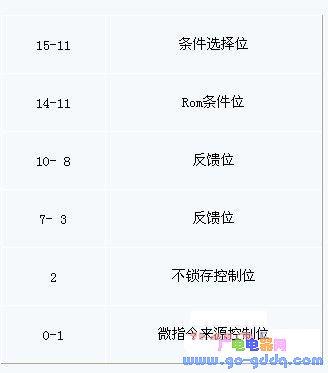

    本微指令控制器的存储模块,有8bit地址输入和64位数据输出用于管理和控制整个FPU工作。64位微指令是控制整个系统所用的控制信号,其功能与状态机相似,在本设计中通过微指令的[15:11]检测到数据处理过程中可能出现的状态,再根据不同的状态进行状态转换。下面把其中主要的几位列表如表1:
46.jpg?imageView2/2/w/550
表1 微指令控制位

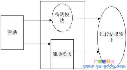

    一般来讲,设计验证方法包括两大类:模拟的方法和形式化的方法。本设计采用模拟的方法。模拟验证环境如图3所示,运用基于断言的验证方法,主要分为三大部分:激励部分、待测模块和验证比较模块。
47.jpg?imageView2/2/w/550
图3 模拟验证环境
    一般情况下,激励的生成方法有两种:一类是直接激励生成;一类是随机激励生成。本设计两种方法都使用了,对于正常的加减乘除等运算采用了随机生成激励(约束性随机),而对于其他边角情况使用了直接激励,特别各种异常情况。辅助模块包括指数运算模块、尾数运算模块和符号运算模块。比较结果输出模块包括运用设计规范指定的结果与验证模块输出的结果进行比较。
