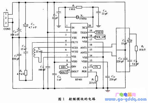

1 射频模块的设计
    射频模块的主要功能由无线收发芯片nRF401配合外围电路完成,该模块内部结构分为发射电路、接收电路、模式和低功耗控制逻辑电路以及串行接口几个部分组成。
    发射电路有射频功率放大器(PA)、锁相环(PLL)、压控振荡器(VCO)、频率合成器等。基准振荡器采用外接晶体振荡器产生电路所需的基准频率,振荡电路采用锁相环方式,由在DDS基础上的频率合成器、外接的无源回路滤波器和压控振荡器组成,压控振荡器由片内的振荡电路和外接的LC谐振回路组成,要发射的数据通过DIN端输入。
    接收电路由低噪声放大器(LNA)、混频器、中频放大器、GFSK解调器、滤波器等电路组成,中频放大器的输出信号经过中频滤波器后送入GFSK解调器解调,解调后的数字信号在DOUT端输出。
    芯片内包含有发射功率放大器、低噪声接收放大器、晶体振荡器、锁相环、压控振荡器、混频器等电路,工作频率为ISM频段433 MHz,采用FSK调制解调、晶体振荡和PLL频率合成技术,接收灵敏度为-105 dBm,发射功率为10 dBm,待机状态电流消耗仅10μA。在接收模式中,射频输入信号被低噪声放大器放大,经由混频器变换,在送入解调器之前被放大和滤波,解调后的数字信号在DOUT端输出。在发射模式中,压控振荡器的输出信号是直接送入到功率放大器,DIN端输入的数字信号被频移键控后馈送到功率放大器输出。射频模块的电路如图1所示。
射频模块的电路

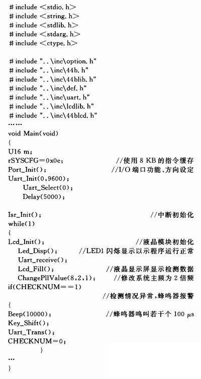

2.3 嵌入式处理器程序
    应用程序的部分具体代码如下:该部分完成了嵌入式控制器硬件初始化、操作系统初始化、GUI以及用户界面、时钟的初始化,创建了一个主任务,启动了多任务调度。
