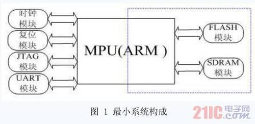

嵌入式最小系统即是在尽可能减少上层应用的情况下,能够使系统运行的最小化模块配置。对于一个典型的嵌入式最小系统,以ARM处理器为例,其构成模块及其各部分功能如图1所示,其中ARM微处理器、FLASH和SDRAM模块是嵌入式最小系统的核心部分。
时钟模块——通常经ARM内部锁相环进行相应的倍频,以提供系统各模块运行所需的时钟频率输入
Flash存储模块——存放启动代码、操作系统和用户应用程序代码
SDRAM模块——为系统运行提供动态存储空间,是系统代码运行的主要区域
JTAG模块——实现对程序代码的下载和调试
UART模块——实现对调试信息的终端显示
复位模块——实现对系统的复位

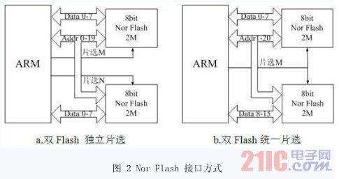

Nor Flash 带有SRAM接口,有足够的地址引脚,可以很容易的对存储器内部的存储单元进行直接寻址。在实际的系统中,可以根据需要选择ARM处理器与Nor Flash的连接方式。图2给出了嵌入式最小系统在包含两块Nor Flash的情况下,ARM处理器与Nor Flash两种不同的连接方式。
1)双Flash独立片选
该方式是把两个Nor Flash芯片各自作为一个独立的单元进行处理。根据不同的应用需要,可以在一块Flash中存放启动代码,而在另一块Flash中建立文件系统,存放应用代码。该方式操作方便,易于管理。
(2)双Flash统一片选
该方式是把两个Nor Flash芯片合为一个单元进行处理,ARM处理器将它们作为一个并行的处理单元来访问,本例是将两个8bit的Nor Flash芯片SST39VF1601用作一个16bit单元来进行处理。对于N(N>2)块Flash的连接方式可以此作为参考。

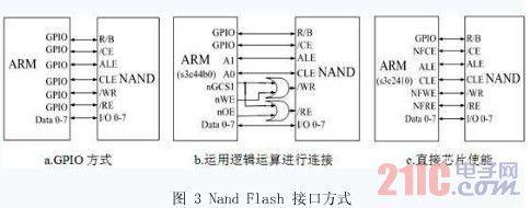

Nand Flash接口信号比较少,地址,数据和命令总线复用。Nand Flash的接口本质上是一个I/O接口,系统对Nand Flash进行数据访问的时候,需要先向Nand Flash发出相关命令和参数,然后再进行相应的数据操作。ARM处理器与Nand Flash的连接主要有三种方式,如图3所示:
运用GPIO管脚方式去控制Nand Flash的各个信号,在速度要求相对较低的时候,能够较充分的发挥NAND设备的性能。它在满足NAND设备时域需求方面将会有很大的便利,使得ARM处理器可以很容易的去控制NAND设备。该方式需要处理器提供充足的GPIO。
(2)运用逻辑运算方式进行连接
在该方式下,处理器的读和写使能信号通过与片选信号CS进行逻辑运算后去驱动NAND设备对应的读和写信号。图3中b例为SamSung公司ARM7TDMI系列处理器S3C44B0与Nand Flash K9F2808U0C的连接方式。
(3)直接芯片使能
有些ARM处理器如S3C2410内部提供对NAND设备的相应控制寄存器,通过控制寄存器可以实现ARM处理器对NAND设备相应信号的驱动。该方式使得ARM处理器与NAND设备的连接变得简单规范,图3中c例给出了ARM处理器S3C2410与Nand Flash K9F2808U0C的连接方式。
