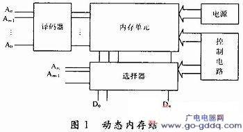

  动态内存的结构和ROM及SRAM有较大的不同。图1是动态内存的总体结构。内存单元按照行、列组成阵列。地址首先分为行地址和列地址,行地址经过译码器,选中一行内存单元。列地址选择数据输出到数据输出端。
动态内存的总体结构图

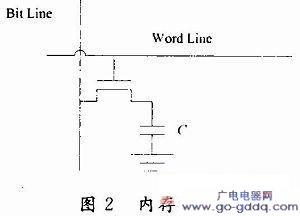

    图2是内存单元的结构图。动态内存使用一个晶体管和一个电容来存储一位数据。由于电容量很小,数据读出消耗电容上存储的电荷,读取以后需要重新对电容充电。并且由于电容自身的漏电,动态内存需要定期刷新。
内存单元的结构图

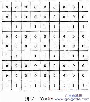

  前面介绍了使用行带状数据检测Word线之间的泄漏,为了检测相隔行的微弱的影响,可以使用Waltz数据。如图7所示。
Waltz数据图

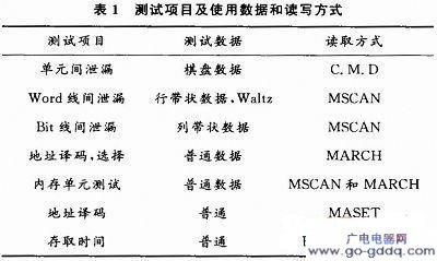

  上面讨论了用于测试内存的数据和读取方式。在实际组成的系统中,针对特定的测试对象,两者总是结合使用的。下面的表1列出了本测试系统测试的项目和相对应使用的数据和读取方式。

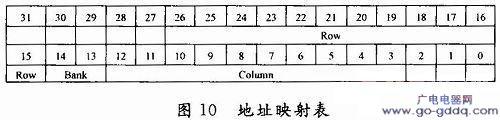

    前节讨论的数据和读取方式的时候,都是基于动态内存的实际结构,从内存单元矩阵行地址,列地址来分析的。实际应用过程中,内存控制器总是把内存单元矩阵映射成线性连续空间的。不同的芯片组会给出不同的映射方法。图10是Intel BX 440芯片组的内存行列地址映射(128 MB)。本测试系统测试的时候需要了解硬件的结构,才能有效的找出内存潜在的缺陷。

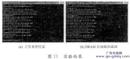

    在正常和DRAM系统有故障的嵌入式系统下面分别得到了如图11的检测结果,从实验中可以发现有故障的系统在测试过程中某些测试项目无法通过,根据具体的情况就可以大致判断出故障的原因,这样就给系统设计者指明了改善系统性能的方向。
