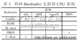

   大部分Bootloader的总体结构与BLOB类似,一般分为两个阶段运行。其中第一阶段与CPU架构相关,不同架构CPU往往要求不同的Bootloader与之对应[3],只有少数Bootloader能够适用于多种架构的CPU,如表1。

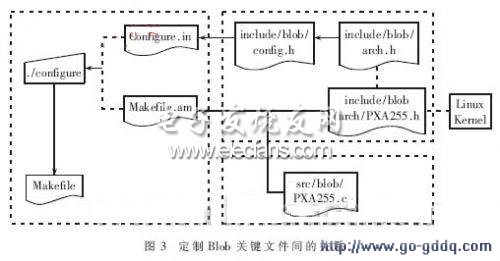

  图3以BLOB在PXA255[4]的目标板上移植为例表现了需要增、改的关键文件之间的内在联系。
BLOB在PXA255的目标板上移植
  图3中:
  (1)SRC/blob/PXA255.c:笔者编写的针对PXA255目标板驱动文件,这里是采用默认设置的最简情况,必要时还需对文件如Flash.c等进行修改。
  (2)include/blob/arch/PXA255.h:目标板头文件,它必须通过arch.h及config.h进行指定,最终反映在configure.in中。
  (3)configure.in:添加目标板声明,如果已有目标板类型,则无需修改该文件;如果没有,则需要根据情况添加目标板名称、CPU型号、必需的.o文件,如:
  PXA255)
  AC_MSG_RESULT(Ipaq PXA255)
  AC_DEFINE(PXA255)
  AC_DEFINE(USE_SERIAL3)
  BLOB_PLATFORM_OBJ=″PXA255.o″
  BLOB_FLASH_OBJS=″nullflash.o″
  use_cpu=″PXA255″
  use_LCD=″no″
  (4)Makefile.am:由于添加了PXA255.c和PXA255.h,所以要在它们所在目录的Makefile.am中进行登记,保证configure.in和Makefile.am在进行./configure处理时能够生成正确的Makefile文件,最终在执行Make命令后生成BLOB的可执行文件。
